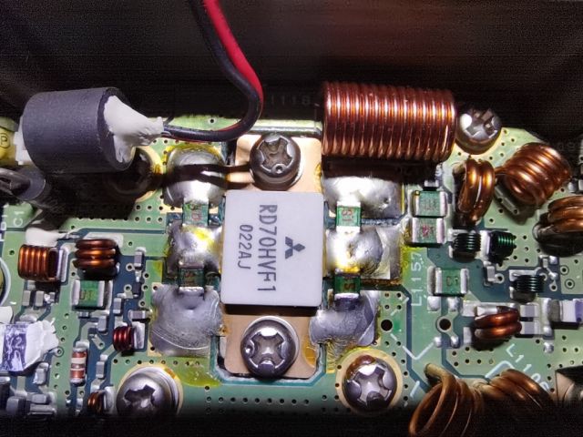

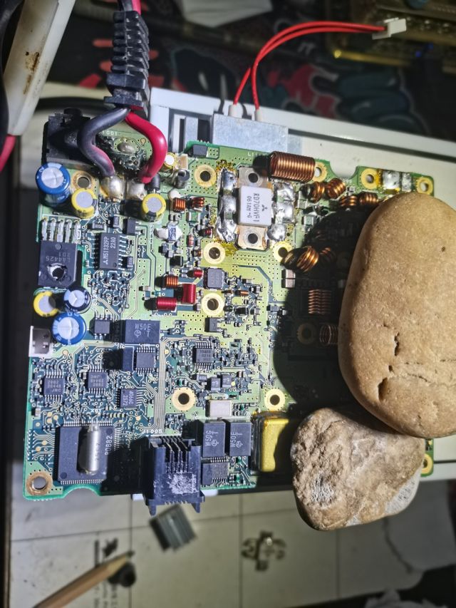

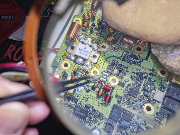

      最近火腿朋友的FT8900R出现打不开中继,直频近场手台能收到它发出来的信号现象,上我的罗德施瓦茨FMP3老综测各波段接收灵敏度正常,发射功率仅有几毫瓦,应该是末级功放管故障,拆开用万用表简单测试末级功放管Q1134输入端在发射时有直流电压,输出端有13.8V,没有射频电压,就直接闲鱼买了两个拆机RD70HVF1回来,现在的电台里面就一张双面元件的板子,好拆不好焊呀,弄不好就把边上细小元件吹没了,好不容易拆下原装管,用卖家视频给的方法,指针万用表与买来的对比测试结果一样,直流测试也不能说明问题,还是装上去试试,结果在预料之中,还是无功率啊,难道是买的二手管子也是坏的?被卖家忽悠了?不至于呀,把问题反馈给卖家,卖家很负责的说让我再测试驱动级,又在闲鱼花钱买了8900R的维修手册,把英文翻译成中文学着分析了几天,又找出N年前买的示波器,学习如何测量射频信号。。。。。

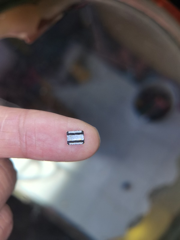

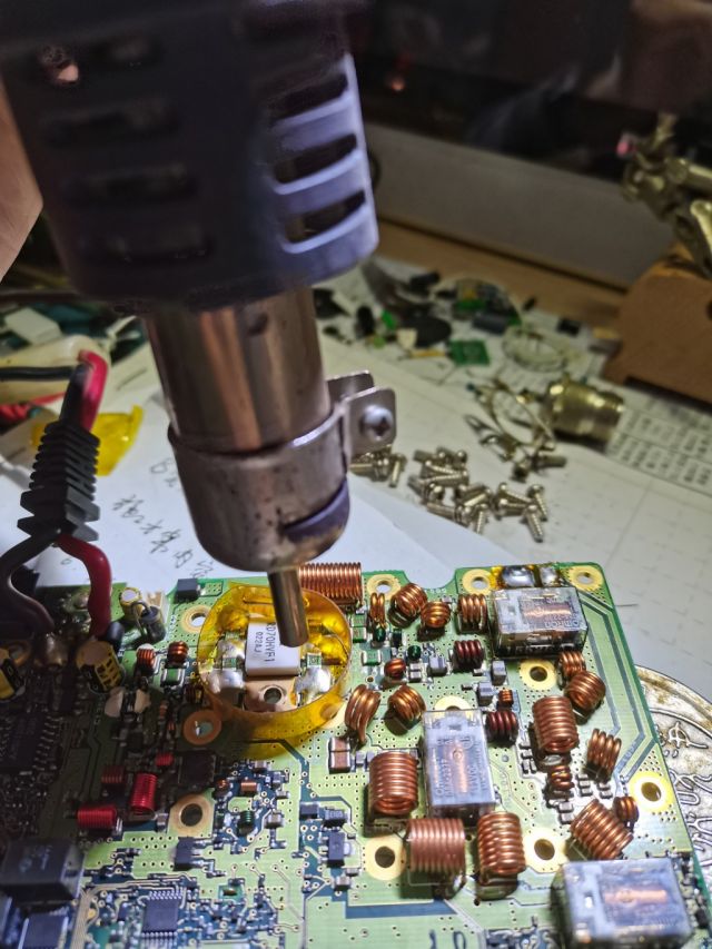

      经过示波器测量发现驱动管Q1137输入端有40mV射频电压,输出没有射频电压,一路检查到末级功放管Q1134输入端元件都正常,那就再买个2SK2975回来?淘宝上只找到一家零售,价格52元一只,运费10元,自己修理上了贼船没其他办法,到货后一看这封装是BGA的吗?这怎么焊呀?边上有那么多小元件,下面还有散热片不敢用热风枪吹呀!难道就此放弃寄给商家维修心有不甘,百度回流焊波峰焊工艺及双面板焊接温度学习了一番,找出一块12V的PTC加热片通电测试温度只有120度,又淘宝买来了一个40~400度的智能恒温加热台回来,选了特价款GJR-1010数显调温,商家很给力,有专用包装说明书发货快得象曹操。

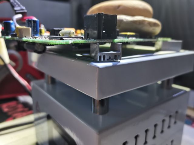

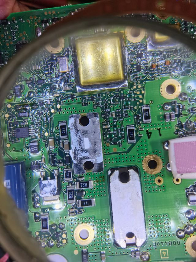

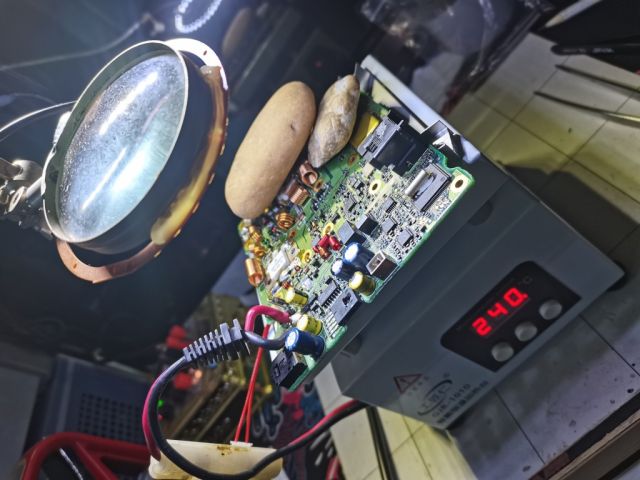

       加热台有100*100MM那么大,板子正常放上面是不行的,因为反面有个躺着的大电解电容和塑料数据接口不能承受高温,得用导热的材料仅让Q1137受热,又要用耐高温的东西把板子架稳,经过一番折腾,可是用多高的温度呢?先从183度开始,200不行就220还不行240度,啊哈用防静电镊子拿下2SKi975,对比测试发现确实是它坏了,输入与接地极击穿(我也分不出什么源极漏极),趁热把新的涂上中温焊膏放上去仔细调正,关电等它自然冷却。。。。

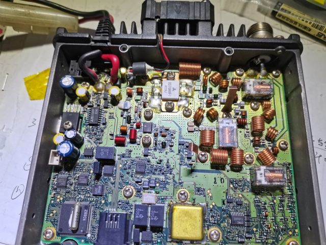

       万用表测试Q1137输入输出端对地电阻值对比之前输入端由原来的12.6欧变成8K多欧了,装回机壳上电发射,嗯,29、50、144各档功率都正常了,只是430的MD1档应该是20W只有15W,H档功率有20W不是标称的35W,这是什么鬼?难道电路上还有问题?430段发射路径与甚他段不一样,功率控制是一个电路呀,查HPF和LPF也没发现问题,管子老化了?又拆下末级功放管换上原来的RD70HVF1,涛声依旧。。。。仔细研究维修手册进入维修调整模式,调整430段输出功率无果,430段还是出不来高功率!
       我把情况与火腿交流,您猜怎么着?他问我测试连接线是多粗多长,他曾用50-7的跳线测试U段才能输出正常功率,问题出在测试线上,我用了50-3的测试线,虽然仅有40公分长,但对U段的衰减很严重!
       到此维修结束,我走的弯路分享出来给大家借鉴,今天太晚了明天上图。

2SK2975就这一点大。
