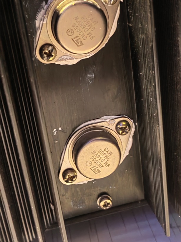

求助老师们,老稳压电源,换3只2N3055管后,只有最大6A 输出 然后再大就继电器保护断开
求老师们指点

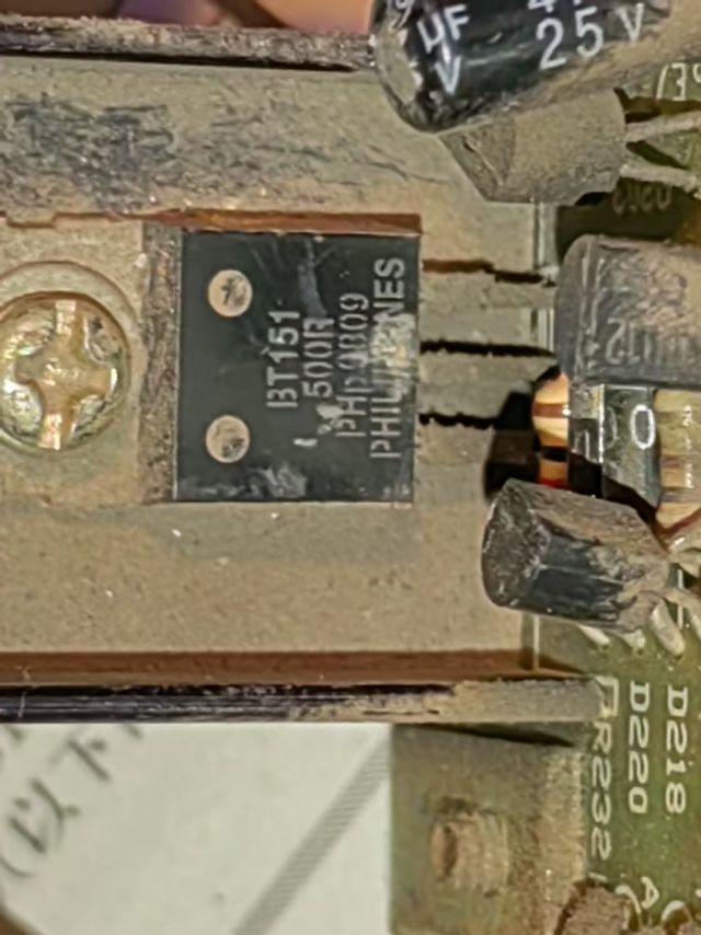

老师您好,检流电阻是不是它啊:
在这个BT151 旁边的?

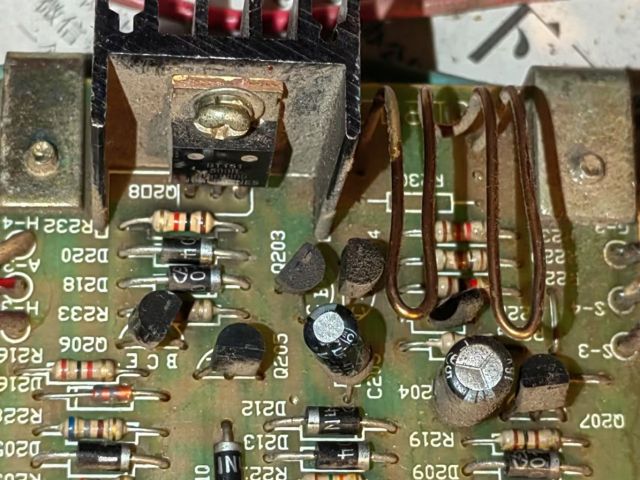

这里也有个康铜丝电阻:

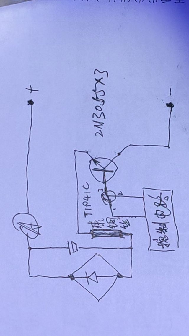

这个电源的扩流管电路接法有点特别:
集电极是负极输出端

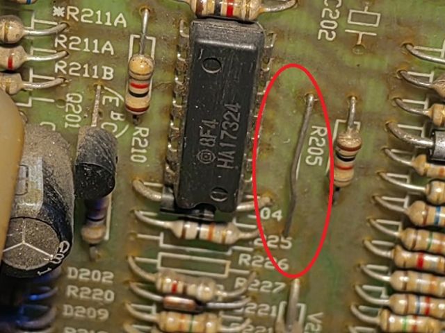

如果电压正常,就检查过流检测电路,重点取样到运放输入中间

谢谢您回复。我现在是找不到检测电路,楼主老师的电路图我看不清楚

电流取样,0.几电阻或者一根粗导线。温度保护,一个小元件贴在散热片上,有硅脂。
