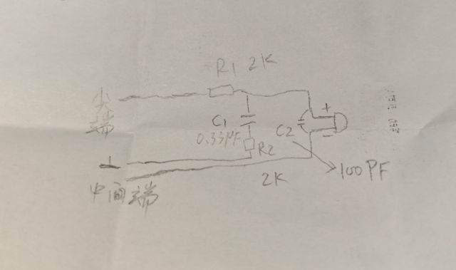

按照下图的说明书,动圈的咪好接,ICOM之类的驻极体台咪需要偏置电压,怎么接线呢!
各位前辈们指导一下!

我自己研究出来了 到时候发贴

也可以用600欧姆动圈麦克风 接3.5立体声插头 尖端及中间段 调整均衡器 也可以出中国好声音
