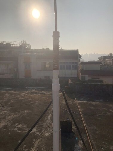

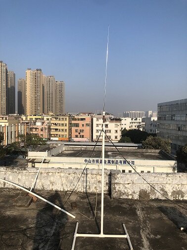

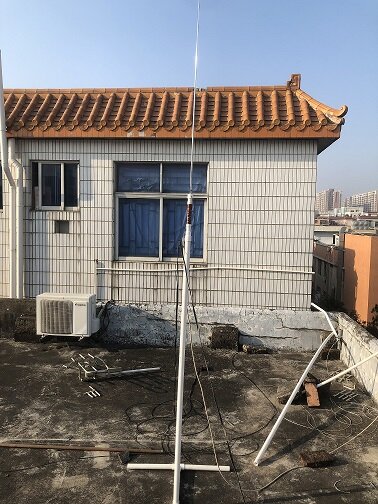

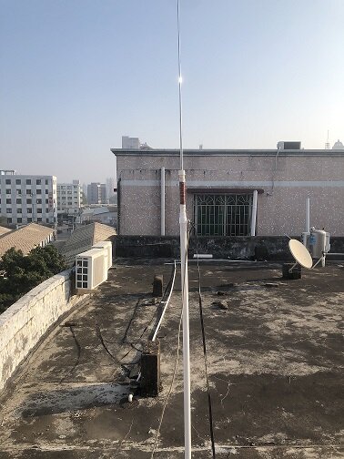

我又架了一个自做的GP天线.请教老师们环境怎样'两边都有高一点的楼房.会有影响吗,还有不知道这个天线的仰角是多少呢
左边
右边
前边
后边
