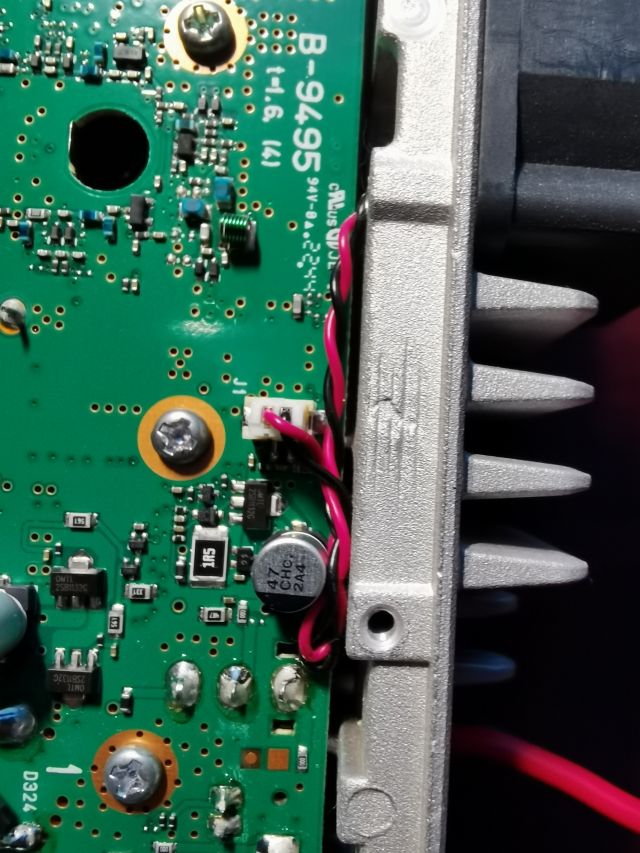

话说有件事一直以来想不通,同是日本生产的产品,八重州300D以上的产品都带差转功能而且拿过来就能用。而IC2730却是一个另类,艾可慕的2730虽然说也有差转功能,但是在出厂的时候却被硬件屏蔽,仅仅通过外面的按键是打不开这项功能的。2024年双11到来之际,趁着热闹随波逐流趁着优惠买了一个钻石的X520棒杆天线,近期准备给它立起来,以代替用了大半年的1.52米的车载天线。如今是买了马备起了鞍,为让2730尽情地施展它的功能,于是乎就想到了应该把2730的差转功能给打开,把这个UV段棒杆的作用充分地发挥起来。
开通2730的插转功能,其实原理上非常简单,就是把它那个屏蔽的硬件给取下来,然后通过按键方式把它的扩展插转菜单展示出来即可调试使用,因此,它需要把机壳打开,通过找到电路板上的一个小硬件,然后把这个小元件取掉即可实现。

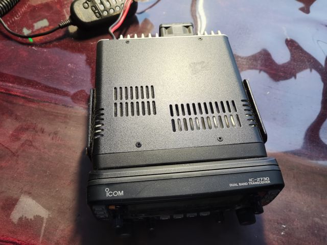

硬件篇:把电台翻过来,从底面取下两边的七支螺丝,然后用力的往上翘开后盖即可露出电路板。

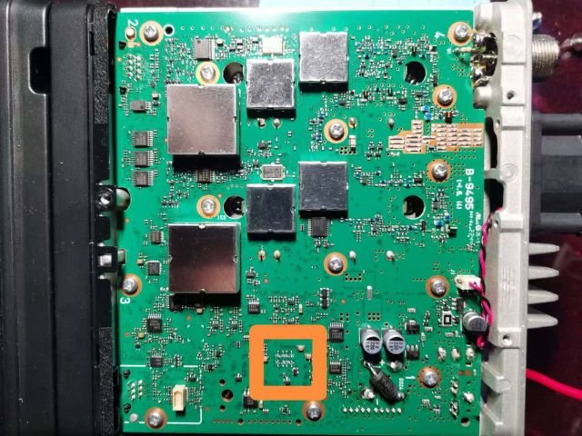

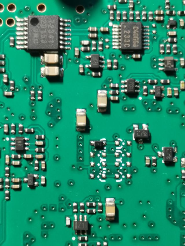

这一步是关键,要认真查找电路板,一定要找到这个元件。

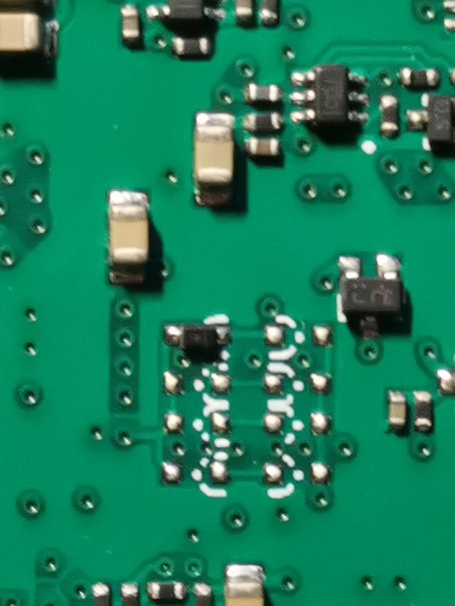

这个元件的位置很容易找到,电路版原设计是6个元件,结果就焊上这一个。

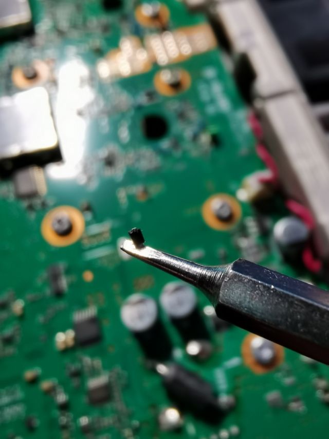

这个零件非常小,大概就像一个小蚂蚁大小的样子,请台友们特别注意,重要的事说三遍!找准了!找准了!找准了!
如果找不准张冠李戴,弄掉其他的元件,估计计电路板就要报废返修了。取掉的方法是最好用小的起子直接把它撬掉,而不是用电烙铁化锡取下来,因为那样的话容易引起静电感应,把电路板引起故障。
其实这个小元件非常容易取下来,用一个细小的平头起子,轻轻的一拨它就下来了。

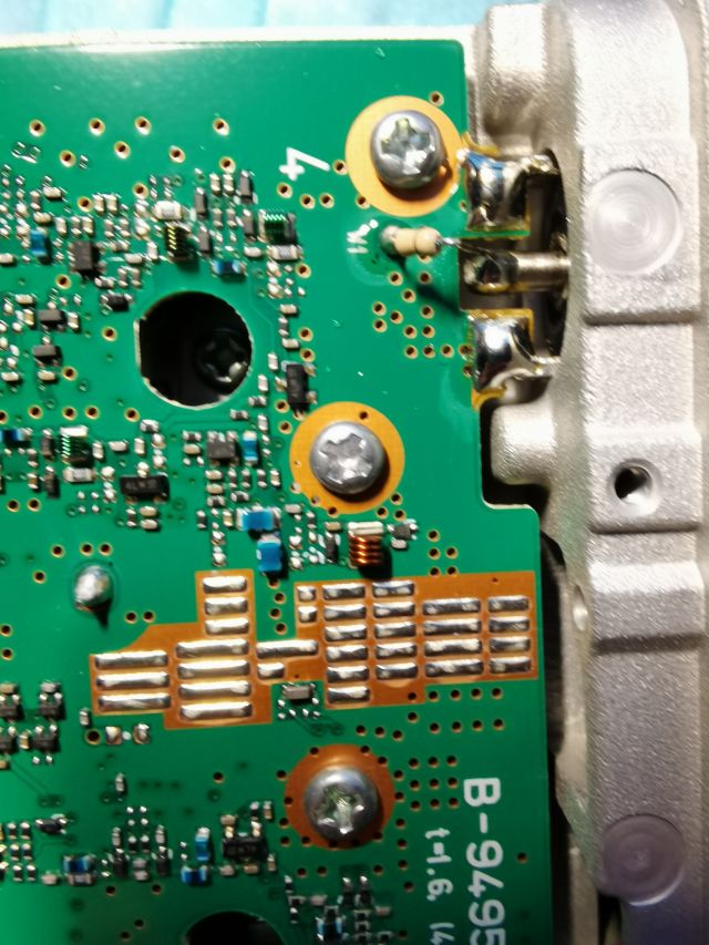

总结篇。一是如果防止误打开踪迹的话,可以把静音镜照旋钮调高一些,避免干扰自动启动中继。通过这一次硬件的修改,同时验证了自己所购买机器确为正版而非仿品也,感觉还是有收获,心里亦更踏实。
正版与盗版打开电路板大致有以下三个不同,诸君也一观也。

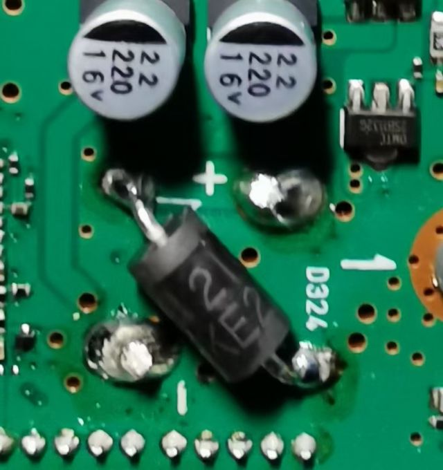

一是降温之电风扇的电线,正版的是相互缠绕在一起的,而盗版的是直接并着的两根线;
二是电路板发射端的那一片底色,正版的是类似黄金的金黄色,盗版的是类似白银的银白色;
三是正版的二极管很大,很厚实,而仿品则小而显寒酸耳。
