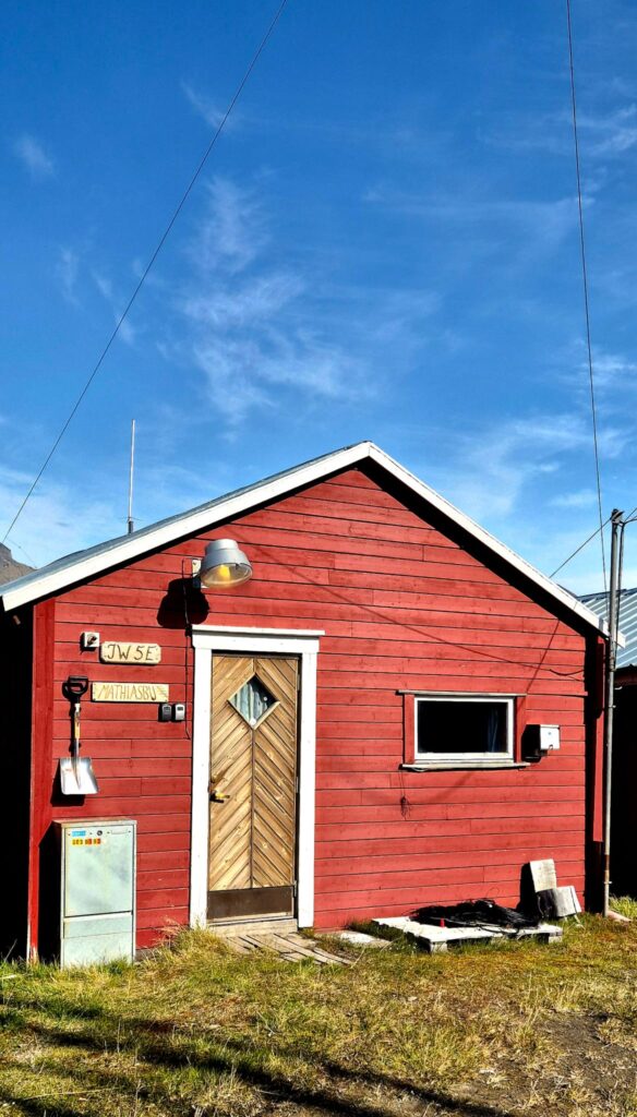

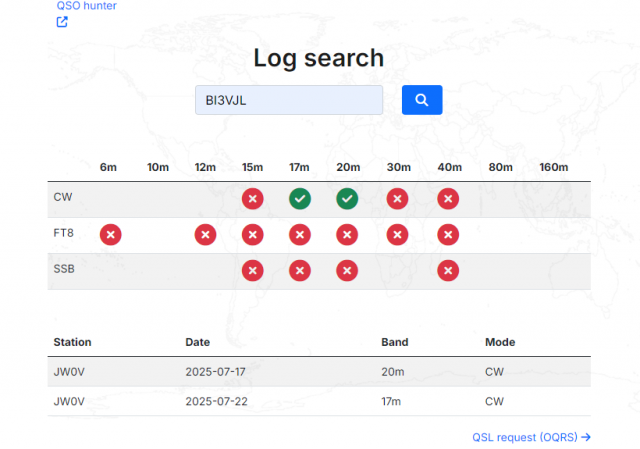

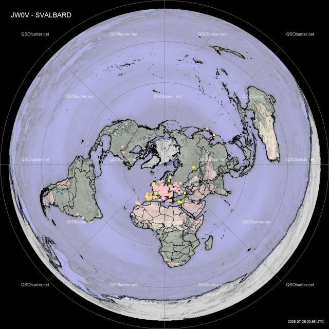

第132DXCC——JW0V(北极斯瓦尔巴群岛)
在前面通联OY1CT法罗群岛时,我提到过北欧地区较难通联的4个DXCC,其中便有北极斯瓦尔巴群岛。
想到自开始追击DXCC起就没有听到过斯瓦尔巴群岛的CW信号,所以一直对其念念不忘。终于今年7月份,JW0V的DXCC远征创造了难得机会!
对方此次远征有两位OP,其中一位是女HAM-OK2YL。
和所有的DXCC远征一样,开头的几天都是在强信号的堆积中寻找机会,穿插通联。

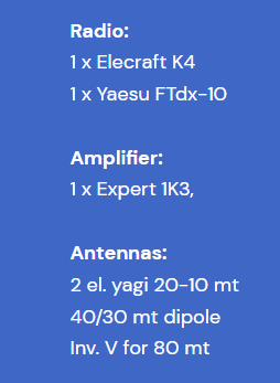

我是在7月15号开始的追击,日落灰线时分,对方将天线指向了日本方向,信号强劲589,即便日落后当地S8的底噪干扰,仍可以清楚听辨对方信号。日本的信号堆积是严重的,QRP的机会很小。期间在7024微信群和大家讨论追击JW0V的过程,感受着群里大佬及老师们的热情与支持,追击过程也变得不枯燥了
在坚持了2天的追击后,7月17日日落灰线时间,机会终于来了。对方在14017异频呼叫日本方向,信号稳定的589。堆积的程度已明显下降,对方时常发送“QRZ JW0V UP”,在对方呼叫间隙,立即展开追击。终于收到了对方“BI”的询问,还是规定动作的两次慢速拍发,终于得到了对方599的信号报告。
第二次通联是在7月22日20点30分左右,当时正在14兆上守听太平洋威克岛KH7AL/KH9的信号。突然在波段图中发现JW0V出现在了18兆,切换频率到18兆,信号仍然稳定的589。想到23日对方将结束远征,忙乱中没有将天调设置完毕就展开了呼叫,就是这样对方居然也收到了我的信号,暂停了呼叫开始守听。在这次间隙立即调整天调至18兆,再次呼叫2次,立即得到了对方清晰的599报告。
自此首次斯瓦尔巴群岛DXCC追击成功!
和以往追逐DXCC不同,此次斯瓦尔巴群岛位于北极圈内,同时7月份是北半球的夏季,北极处于极昼,北极终日太阳不落,所以给人的感觉就是JW0V位于圆圈中心,转着圈与日本、欧洲及北美洲几个业余无线电爱好者集中的国家地区进行通联。所以每次和日本及国内通联时都可以很好的发挥灰线优势,通联时间基本固定,信号也非常好。

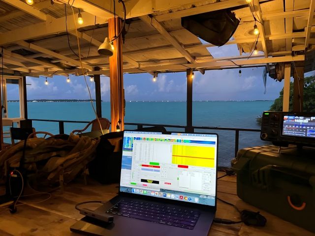

第133DXCC——KH7AL/KH9(太平洋威克岛)
最早获知威克岛的存在还是通过军事历史,没有记错是二战期间日军偷袭珍珠港前,美军的航母因为要向威克岛运输一批战斗机而躲过一劫。
与夏威夷和中途岛的距离不远,也是一个DXCC实体,通联难度应该不是很大,只不过从来没有遇到过。
查看近期的DXCC远征计划,发现了KH7AL将在威克岛DX通联的消息,便关注起了他的动向。
在最初阶段,有关KH7AL/KH9的spot信号都是FT8模式,没有见到CW,还在想会不会就此与威克岛失之交臂,没想到转机马上就出现了。
7月22日下午日落前,为了追击JW0V,我早早开机进行守听,当时JW0V还没有信号,但是在14049上出现了KH7AL/KH9的身影。起初我以为还是FT8模式,但是看频率不像,切换频率进行守听确定是CW信号无疑。
当时是18点左右,对方的信号还较弱,信号质量起伏不定,同时对方拍发较慢,间隔较长时间才回复通联对象一次,报自己的呼号KH7AL/KH9也很少,感觉没有很多人追击。想的本地马上日落,灰线时间快到了,对方的信号应该还会继续加强,所以便持续对其进行守听。一直到19点20分左右,KH7AL/KH9的信号已清晰可辨,稳定的589,但是网络上对其的spot很少,堆积不严重,是QRP通联的绝佳时机,随即也按照对方的拍法速度,慢速对其呼叫,收到了对方“AGN”的回复,后面再次慢速拍发了两遍自己的呼号,终于得到了对方599的信号报告。自此威克岛DXCC通联成功。

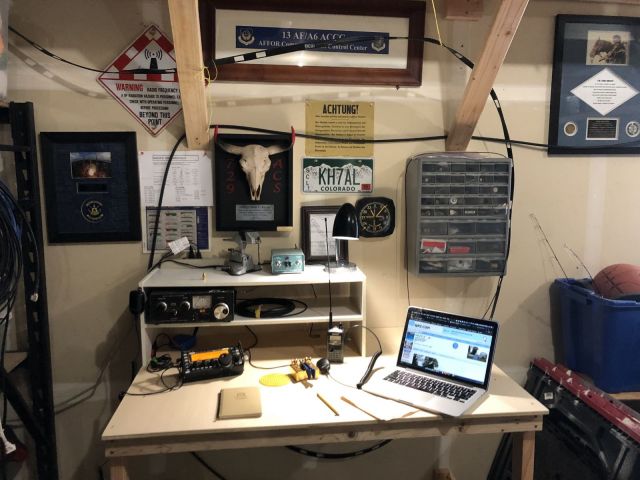

对方所使用的设备天馈如下:
Rigs on Wake: Yeasu FT-891, Icom IC-7300
Antennas: dipole antenna options (10 - 40m), Big Signal DeltaFlex (10-15-20-40m)

                        KH7AL的车库操作室
