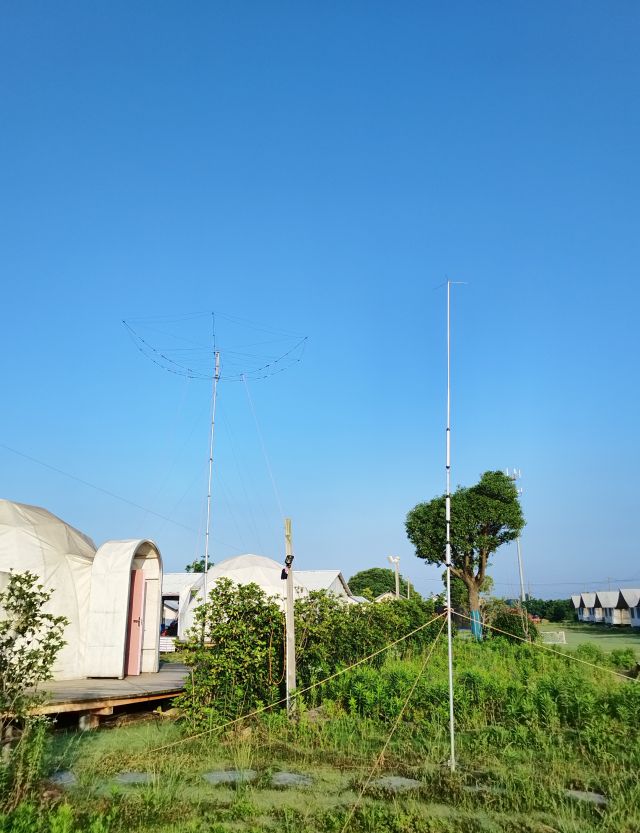

今年9月份的台风贝碧嘉彻底摧毁了近2年经常去比赛的营地,有次特意驱车去营地看看,帐篷只剩下骨架和设施裸露在外,已经封锁起来,估计要恢复很难了。有个魔咒至今还无法破除,我选择去参加比赛的地点后来会发生停业。。不是经营不善倒闭,是建筑物会被彻底摧毁变成绿地的那种,很可怕。。这是第3次了。。
2017-2018年
2019-2020年
2022-2024年

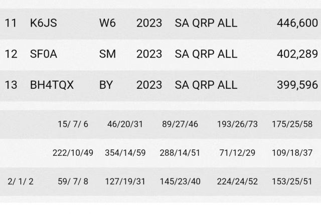

近一段时间很难再找到合适地点可以架几个天线参加全段比赛,cqww cw临近,SSB比赛后这两天的注意力又回到比赛上,看了去年比赛分数和我相近的2位兄弟的数据,谈一点CW QRP全段比赛的感想。
根据QRZ.com呼号信息推测,可能不是很准确。

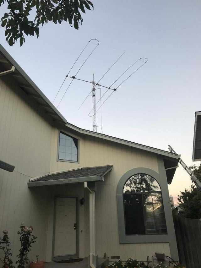

K6JS /北美
RIG:FLEX 6600 or KX3
主力天线:Steppir DB18 (40-10m)高度16米,增益6.2-9.0dbi,前后比11-20db,
80m倒L,可能还有几个波段的倒v辅助。比赛时长28.1小时。

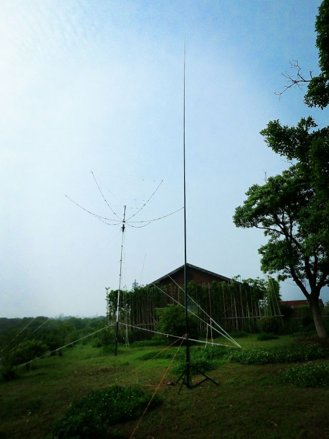

本人
RIG:KX3
主力天线hexbeam (20-10),高度9米左右,增益5dbi左右,前后比最高15db左右,14avq-GP(40-10)40米端馈(160/80/40) 倒v架设。比赛时长36.7小时。
世界排名在11的北美K6JS显然是体现出了DB18的高性能,尤其在15/10米波段的系数显著超越我和瑞典,在20米波段因为传播原因,三台系数旗鼓相当。但是这位老兄在80/40米波段的哑火实在是有点可惜,可能因为没有高性能的低波段天线,加上北美离欧亚距离太远,QRP在当下传播条件下在低波段属实也有些为难他。虽然只有518个QSO,仍然凭借319的总系数在分数上以10%的优势超越瑞典和我。K6JS的工作时长也有接近30小时,并且专注于北美以外地区,也是全力以赴了。刚看了下cqww比赛规则,北美洲国家间通联1QSO为2分,没法子人家自己的比赛有规则优势。。
世界排名在12的瑞典SF0A则正好相反,想象可能是在瑞典的某个原始森林野台吧,空间一定很大,接收应该很好,欧洲台的优势尽显,在80/40完成576个QSO和132个系数,难以想象,对比我160/80/40的188qso和68个系数属实是太强大了。。世界前十都是欧洲台,不是没有道理的,它们在80/40的收获大多可以达到这一水准,甚至在160都要达到100左右qso,40-50左右的系数,难以撼动欧洲的优势啊。。较为可惜的是,这位仁兄在高波段的天线应该是没有充分准备到位,尤其是15/10的qso数和系数都很一般,即使是在完成1044个QSO、293的总系数后,分数只比我高了2千多分,显然是在一直痴迷于欧洲本地操作,令人扼腕痛惜。。
自己的排名在世界13,在认知能力范围内已经是全力以赴了,在15/10波段除了北美的K6JS和世界前8以后的欧洲台旗鼓相当,20m稍弱但差距不大,低波段的欧洲墙是很难突破啊。。hexbeam天线比较简陋,采取了均衡操作测略,710个qso和283的系数,基本完成了40万分。考虑改进方向:低波段的接收,可以考虑布设更多的方向补充,尽量多的抓取周边台和系数,高波段(15/10)在传播良好的当下,和欧洲台在qrp的搏杀差别不会很大,低波段的地理劣势靠更多组天线尽力缩小差距,hexbeam在20m的劣势,能不能再用一根快装八木弥补。。
