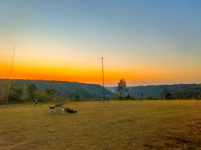

首次参加CQWW SSB,因为工作原因,只能在周日的午后参与了5个小时
赛前认真拜读了BA5CW老师关于竞赛的系列文章,以及版内各位大佬历年的参赛总结,特别是BH4TQX的QRP参赛总结,在天馈架设和通联上给了我很多启发
由于周六全天和周日上午都有工作,等赶到设台地点时已经临近中午12点,于是抓紧时间架设天线通联
考虑到QRP电台的限制性,在通联策略上选择了全程扫街,借助10米的优秀传播,尽量多通欧洲台,做个稍微说的过去的 checklog
设备:协谷G90N
天馈:一开始架设了三根天线,在7米灯杆上倒V架设温顿,同时在稍低的位置拉了一根20米端馈,在地面架设了MA-12拉杆GP。本来计划是想用温顿和端馈当接收天线,GP主要发射,最后发现大部分的通联都是由温顿完成的
全程的节奏还是蛮紧张的,加上第一次参与也不太熟练,本来计划边煮茶边打酱油,结果只能顾得上喝口凉水,最后完成73个QSO,基本符合预想的情况
最大的感悟:要抓紧入手一套便携八木,同时还要多加练习,争取明年全程参加

架台地方不错啊,求个地址

蓝田中云村鲸梦谷露营地,这个是8号营地,一片大草坪,很适合架天线,美中不足就是东边有个3米多高的土崖,上面还有两座坟

哈哈我就是看您的文章被成功拉入QRP参赛的坑了,最近天天在琢磨整八木天线
确实没想到这次居然温顿的效果最好,平时受限于场地,很少用这根天线
