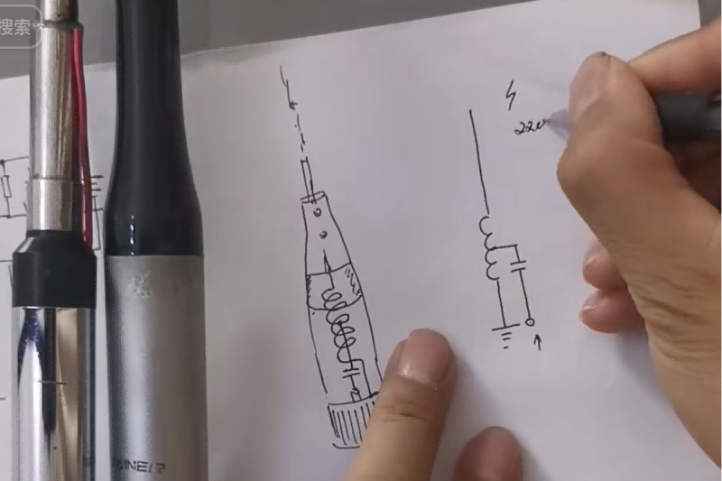

请问大佬们那个双段车载天线中间有截黑色的塑料里面是什么结构,应该不是缩短用的我量了两边都是大概42公分最底部有个串联的线圈无电容

这样的。。。。。。。。。。

线圈和电容是匹配电路,同时让天线接地,防雷击,黑色部分就是绝缘体,起固定作用,没其它作用。我是拆了钻石770得到的答案,只可惜200+了。但是收获不少,钻石的棒杆也是这种结构。这种结构使天线不用接地线就可以谐振到设计频率,健伍的机器手台天线也是这样的。有不少说法说手台天线必须安在特定的手台上才能正常工作,可我实验结果是名天线并没有这种强制要求。不知道是不是我错了。

1米左右,144/433车载天线是,433MHz上是2个5/8波长阵子,144MHz上是1个1/4波长阵子。中间的是反相器。
中间一个反相器的144MHz上2.15dbi,就是和dp天线一样,没有增益。在433MHz上是5.5dbi,就是大概有3.2db增益。

UV段车载天线在设计时已经考虑到地网的问题,对于770,下面那段大约10厘米长的铜管是1/4波长扼流套,也就是匹配的部分,作用和地网类似,而棒杆天线里面也有类似的结构,在做同轴共线天线的时候也使用的是扼流套或1/4短路线。所以这些天线会让人以为可以不使用地网。专门设置地网的天线里面也同时存在类似功能的匹配结构,我在仿制520天线的时候注意到了这一点:即使没有三条地网,也不会影响谐振的频率,加上地网的好处在于控制辐射方向,所以一般情况下,UV段的天线不使用地网也没问题——除了手台天线,因为里面一般没有匹配结构,但是Kenwood手台天线里面有匹配,UV5R天线里面只有一个线圈。
总结:有匹配部分的天线地网的作用会减小,没有匹配的天线地网很重要。
另外,手台天线本身就是缩短天线,效率很感人,但依然没有影响通信距离,说明功率对通信距离的影响很小,在空旷的地方,0.05W和5W基本没区别,因此所谓的10W大功率手台就是一个噱头,骗骗小白而已。手台增加通信距离 的方法主要是提高发射效率,最重要的就是无遮挡高度。一个容易被忽视的因素是信号的极化方式:垂直极化噪声大,水平极化噪声小,接收与发射极化方式相同比不同至少会增加3DB。

中间的线圈的作用我找了好多资料也没理解它的作用,可能是商业机密吧,想要明白就得解剖看看,相当是知识付费了,较短的天线只有线圈,较长的天线中间会有电容,为了增加阻抗

棒杆天线的三条地网还有一个功能 :增加馈送电阻使之约为50欧。
中770天线中间的线圈好像有两个功能:1、两个5/8U段的相位调整,2、对V段起到中部加感作用,使之为中部加感,以缩短天线。
凡是线圈,一定不会辐射信号。就像鸡梯一样。
