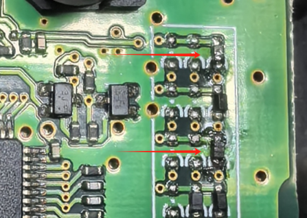

有知道9700能够扩频吗? [复制链接]
离线BG4WBI
3677
只看楼主 倒序阅读 0楼 发表于: 2024-10-09
原机频率太窄了,想多听点东西

只能把欧版扩成美版,美版就是这个设备的频率极限了,没有任何扩频方法

这两个二极管 一个一个拆一个一个测试频率  板子上面没有的要加上 是个二极管就可以   都能扩开  430-450   144-148

  144--148    430--450   1240--1300

调整过了,没有用,机器来就把二个二极管抬脚了

二个二极管调整了没有用
