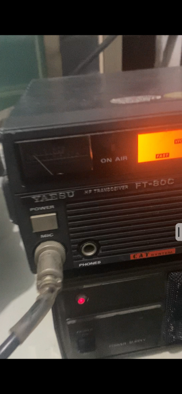

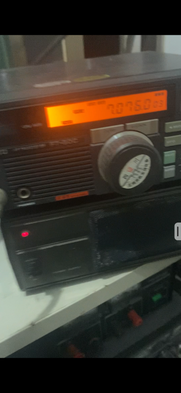

求助,FT80C,发射灯不亮,发射没有功率,指针反针 [复制链接]
离线bi4kiq
10
只看楼主 倒序阅读 0楼 发表于: 2024-09-30
发射ptt 后,发射灯不亮,指针归零,CW模式也是有声音没没有功率输出,发射指示灯也不亮。功率旋转到底了面板右下角,收是正常,机盖内s02开关在2位置,请教老师们,谢谢

负压电路看看

谢谢,发现问题了,功放电路线可能快递的时候,暴力震掉了,射频信号线。
