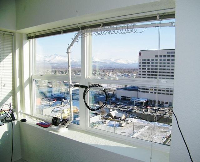

现在住楼房,加上物业和邻居关系的考虑,架设室外天线有一定困难。
又考虑到,既然小环天线在阳台接受发射尚且可以接受,那么有没有可能在阳台玻璃上贴铜箔或线材,制作同等电气长度的天线进行接收和发射?
因手头材料不足暂无法测试。
有没有前辈,老师尝试过,能否成功,效果如何?

这种接收还行,发射不能大功率,除非玻璃开孔

几十年前出版的国内电子文摘,有抄录国外在玻璃窗上绕成蛛网线圈天线资料,鬼子HAM几十年前住我们商品房式住宅也在弄,本站查下LOOP、小环天线,许多成功实例,但怎也难比房顶户外架普通倒V通联得好!

有源小环接收的我就一直这么用的,贴窗户玻璃外面,电线、不锈钢丝、漆包线都有,没啥区别。当收音机用。

之前和友台测试过U段的正V,铜箔贴玻璃,能用。短波,这长度得多大的窗

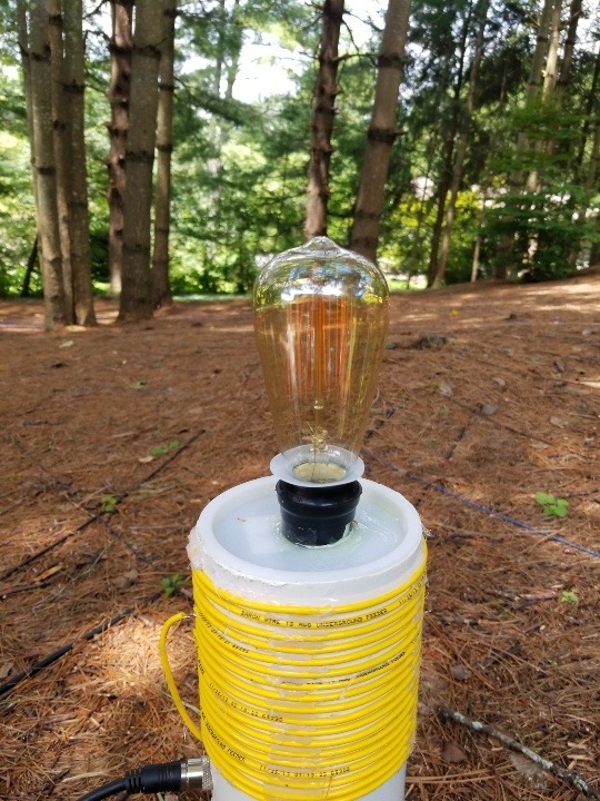

我记得前几年,微信公众号里面有一段视频,有个老外的洋蛤蟆,用两只白炽钨丝灯泡做收发天线,放在家里使用,用短波业余频率收发,还能通联上千公里呢!有图有真相。
楼主不妨也找两只钨丝白炽灯做个短波实验通联。验证一下白炽灯泡做短波电台的天线,发射效率到底如何?

我用5米长的,1平方左右的多股铜电线,制作过方框天线,用透明胶带临时粘在室内塑钢窗的窗框上。
搭配手动阻抗匹配器,在7兆,试验过一次。
CW模式,通联过上海的BH4CRO,曹先生。
发射功率40瓦。
至少,证明了,确实能通联。
主要的问题是,在室内发射,电磁辐射太大了。干扰家用电器。经常使用,会影响身体健康。
把18瓦的日光灯管,靠近方框天线振子,发射的时候,可以完全点亮它。
