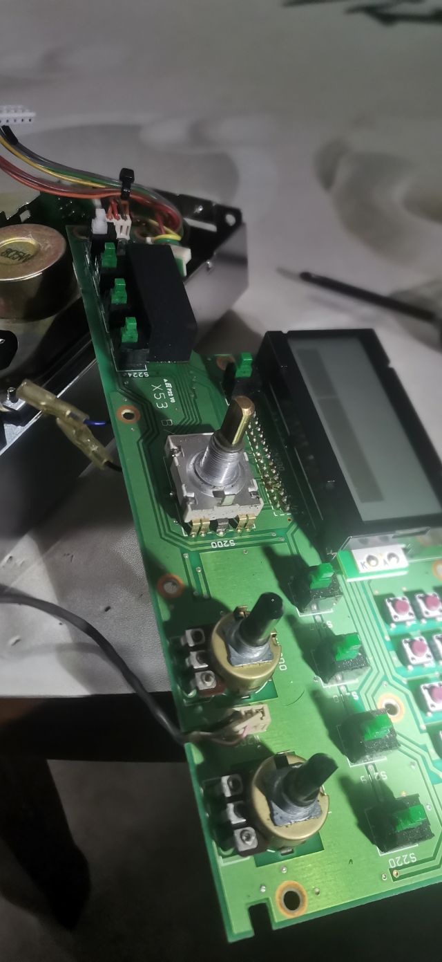

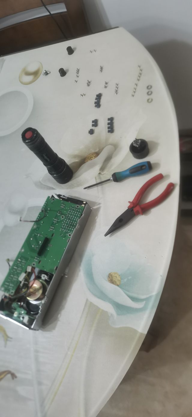

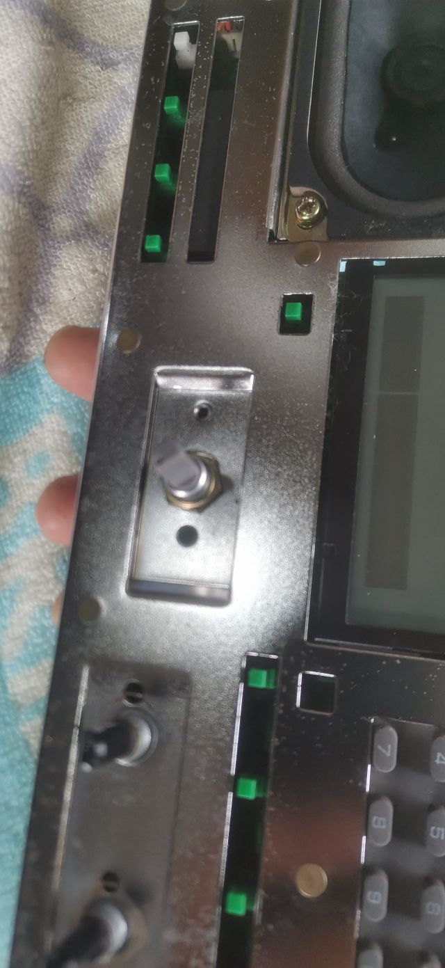

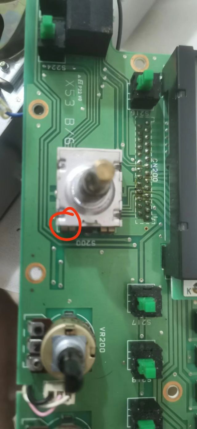

       嗒嗒响吵,凌晨和半夜怕吵到家人,感觉又卡不顺滑,于是就想换一个编码器,换无极定位、30脉冲的、卧式的,找不到30脉冲的只找到24脉冲的,也够了,柄找不到金属的是塑料的,带阻尼,三脚的,中间脚是地线,左右两边是上下,电路板上左1左3(R200、R201)是上下,左2是地线(S200),换好后再没嗒嗒的定位声了!转动也还算顺滑,因为有阻尼,所以不像光电的那么轻快,但比原来的还是很好了。感谢8区的AVW的热情指点!在此严重表示感谢!
