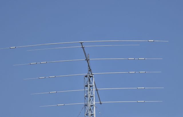

        日本产八木天线318C应该有些年头,淘宝有售,但使用者寥寥无几,本人好奇又偏爱DIY,想仿制一副318C,只是到处寻求318C资料未果,无奈,只能根据手上现有的318天线标准版的资料,以及网络上的一张模糊的318C天线的图片,加上理论分析,设计出自己的五单元八木天线。
       根据厂家提供销售商的资料,其中包括天线的单元数和主梁长度,以及增益的基本参数,查阅相关理论资料,经历一个多星期的劳作,我的新型5单元终于出炉了,需要说明的是:本人是利用现有的318标准版的三个单元,再加上自己手上的其他材料制成,初步完成自己心中的五单元八木天线的规划,只是原318C在20米波段是四单元的,我的设计的是三个波段均为五单元,根据原理并综合考虑阻抗与带宽,主梁长度竟然达到9.6米,尽管自己也有惊讶,但考虑既然不能完全仿制,新设计天线在性能在原有318C的基础上应有一定提升,因此,我称自己改制的五单元八木天线称之为318C++(寓意增强型)。
      新天线上塔之后,又对自制的发夹机构进行了调整,使得阻抗完美匹配,三个波段的驻波最低值均为1.1,在规定的可用带宽不超过1.8 。
      昨天实际通联测试,三个波段F/B至少20dB以上,昨天指向欧洲方向,只要被我听到,我100W一声过去就有回音,刚开始测试天线时,降低了功率,因此前几个DX通联仅仅用了15W顺利完成QSO,之后发现才变更为100W,感觉与之前的318标准版相比较,性能有明显提升。就是体积庞大,在远处看,就像个米波雷达。
      我的五单元八木天线已经完成制作,这两天集中享受和体会给我带来的愉悦,刚刚睡觉醒来开启电台(FT-991A, 使用100W),立即收到来自欧洲的微弱信号,也许到了传播的临界点,信号起伏比较大,抓住机会,很快分别与EA1FNF、SM0FPR的QSO,心情格外的兴奋,现在来到这里,也算是对本贴的结束和收尾了,有机会空中见,  DE  BA6QA  2024年8月8日凌晨4点

恭喜成功。但不太理解,为什么中间一组引向振子有2个陷波器,而前面2组引向只有一个陷波器

天线的后半部是原标准型318振子,增加两个振子采用的是复合trap,其外部导体为过度桥,等同于两个陷波器。
       值得一提的是,天线的设想不能机械的简单的组合,要想得到预期效果,详尽的分析与实验数据检测时必要的,振子间距对阻抗影响较为敏感,还要兼顾带宽的综合因素,一个星期的楼顶作业,测试取数占据过多半过程,体会到,厂家成品也有可能出现状况,经过多次的调试,使用过程较为满意。

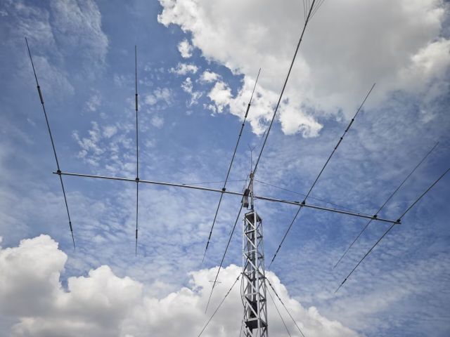

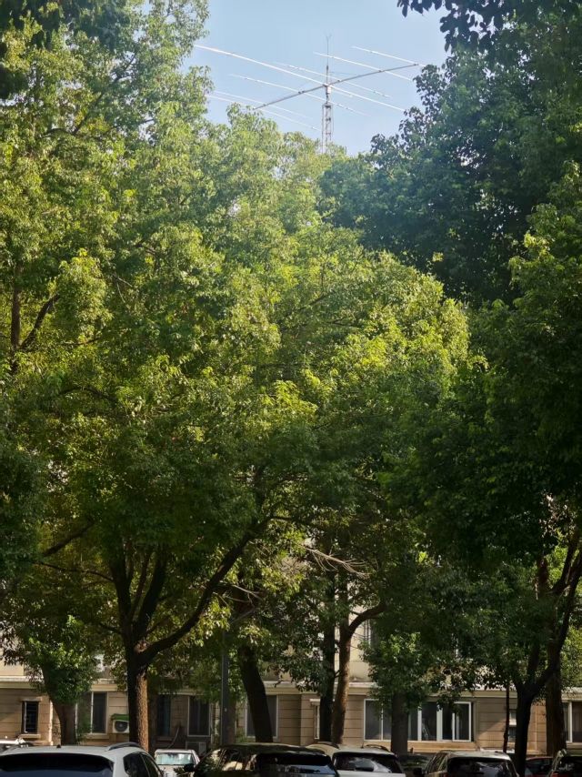

       一直忙碌,没有318C的资料,凭借网上模糊图片,以及自己摸索,断断续续按照计划向前推进,此前已经完成了六个单元(实际意义三个波段为5单元)的制作,经过实际通联,最直接的感受是:本天线前后比较为明显,F/B不低于20dB,这样的感受让我更加热衷于接收信号,旋转天线不仅可以增强所需信号强度,更加主要的是可以避开干扰信号,使得接收信号的信噪比得到提升。。。
      另,在制作调试过程中发现,所有平行于振子单元的金属都可以影响谐振频率,因此,天线上的所有金属物都要有所考虑。
      本次6个单元八木天线的制作后,今年元旦休假,将规划已久的40米波段加入其中,图中中间较长振子便是40米波段有源振子,40米波段实际通联效果显著,需要说明的是,本次新设计初衷就像在本八木天线增加40米DP,但此举对15米波段有较大影响,15米波段原本较好的前后受到影响,后期再慢慢打磨了。。。

40米振子肯定对15米有影响,成品天线在40米振子上加了个stub用来降低谐振影响,但没找到具体设计计算资料。

永远的FM:40米振子肯定对15米有影响,成品天线在40米振子上加了个stub用来降低谐振影响,但没找到具体设计计算资料。 (2025-08-12 08:42)
       加装STUB确是一个不错的主意,有具体实施方案吗?(或草图)抽空可以测试一下,原计划下一步方案是通过移动40米有源振子的位置,实际检测场强的变化。。
