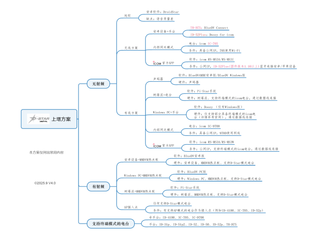

本图仅整理了常用的方案,同时由于设备迭代更新,软件升级,后续可能会有更多的方案,还请大家注意,发帖时间2024年7月,十年后挖坟的,请注意。
2024.10.10更新到V3.0版本,新增id-52p,并将无射频部分拆分为蓝牙连接和有线连接两部分。

更新一版dstar上塔方案,新增id-52p通过蓝牙链接安卓设备,使用doozy for icom这款app实现上塔
