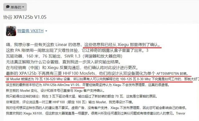

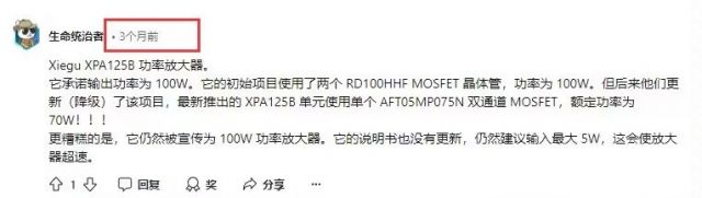

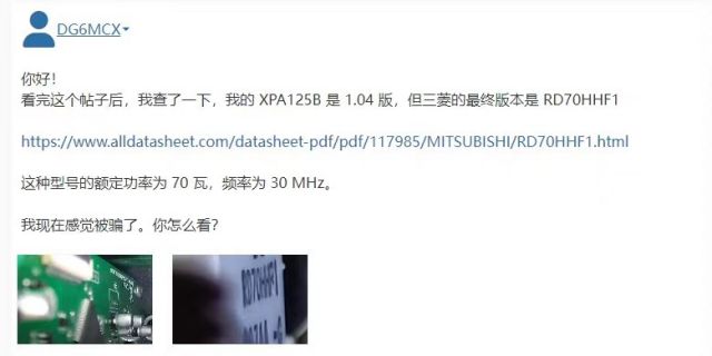

各位大神,关于这款功放网上介绍非常的少啊,老外之前好像对他评价不错,但是说后期产品开始省料子了?  “这款放大器最初采用良好的设计,使用一对 RD100HHF MOSFET 轻松处理 100W。几年后,他们开始销售使用单个 AFT05MP075N 的设备,额定功率为 75W,而未对已发布的规格进行任何更改。您可以将这些放大器推至 75-80W,但它们现在实际上是 50W 放大以达到相同的 IMD 等级。
这是真的吗? 还有就是705配这个功放可以自动更改波段吗?网上有人说不行,我看抖音上有大哥可以控制,问了协谷客服还没回复,看看这里有没有哪位知道呢

我又去看了一下,貌似这件事情没有引发大规模讨论啊,发帖的好像也就那几个人,而且都是文字,没有视频或者照片,这件事情是真的吗
