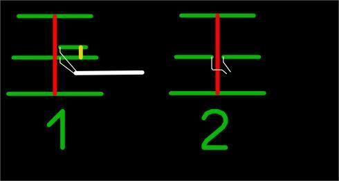

看下图的第2种接线方式
DP天线也是第2种接线方式
如果不进行平衡-不平衡转换会怎样?
屏蔽层会有电流,有了电流会怎样?

如果不进行平衡-不平衡转换会怎样?
屏蔽层会有电流,有了电流会怎样?
最直接的是产生驻波,传统驻波表都可发现,屏蔽层会有电流以前是干扰邻居电视,现在少看电视就是干扰邻居电器!

1.天线的方向会畸变
2.接收噪声可能会增大
3.对临近其它设备的干扰会增大
4.人手摸同轴不同位置,swr可能改变
因为理想的“传输线”是平衡的,既不会对外辐射、也不接收外部辐射(任何一个截面的电流矢量和=0)
平衡被破坏后,同轴的外皮也参与辐射(和接收)
