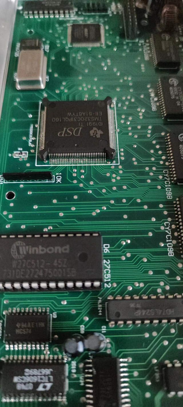

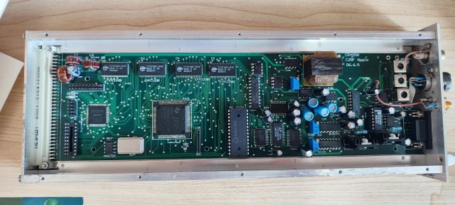

  最近收了一台国产ssd022短波数字化接收机 开机自检1FB ERR  通过替换单元板 定位故障在DSP单元 通过自制维修延长线 检测5v电压正常 60兆晶振输出正常 MAX705的复位信号正常 替换了与主控单元接口IC 74HC541 故障依旧 由于没有搞过DSP 现在维修进行不下去 DSP型号TMS320C31PQL160   CPLD EPM7128STC100-10  不知道这个怎么判断故障范围了 群里高手多这下一步怎么检修好呢.  百度了相关的信息不是很明白。我猜测不会是DSP芯片挂了吧

程序存储27c512 通过替换 验证是好的  上电后 DSP 和CPLD都有温度

看第一图   是不是DSP芯片引脚有腐蚀?

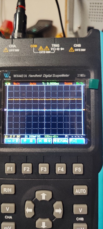

用示波表看了 27c512全部a 和q端子都没有波形输出 OE和CE也没有波形 只有3.6v的电压   和正常的单元板对比 27c512 大部分A和Q端子都有波形

电源5v 60mhz晶振正常 复位正常 和正常单元对比 dsp 和那个27c512 多个脚位没有波形

ROM多个脚位没波形,是开机瞬间没波形吗?看一下OE CE脚,ROM的程序一般只在开机一小段时间内读取,不会长时间连续读,正常操作会把程序读到DSP内的RAM里运行(类似电脑开机)

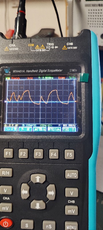

今晚示波表看了 oe ce端子20和22脚 开机的1。 2s有波形 随后消失  正常单元的oe 和ce一样的情况  区别在正常单元的27c512 21脚一直有正常联系的波形输出
