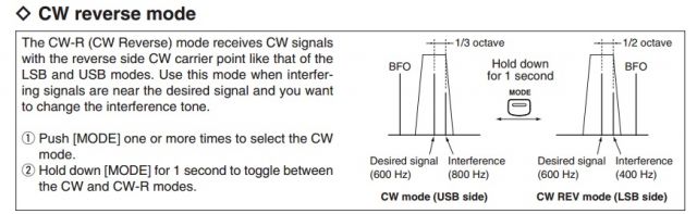

不明白为什么CW显示是CWU, 原来的老机器没有这个显示。现在 没事捣鼓电台,把CW--BFO设置成AUTO, 现在7兆显示CWL, 想问大家在7兆用CWU还是CWL? 两者可能差700赫兹。

都可以,BFO低于中频和高于中频,效果是一样的
切换U、L可以改变干扰信号的音调,用耳朵和大脑滤掉干扰

无所谓,只是看你操作习惯,比如你习惯加频率还是减频率的时候,音频变高或者变低,这个与几次变频有关,也与这个设置有关;还有这个切换U/L的可以减少如上的干扰
