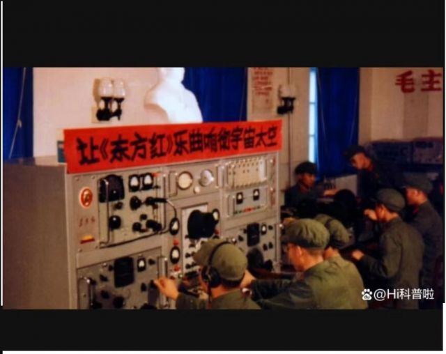

我看到过一篇文章作者说,70年代还是80年代,用R390接一根电线就能接收到我国自己发射的东方红卫星信号。还有个人说这机器底噪低到让听的人以为没开机。顿时觉得这机器太厉害了,有那么厉害吗?

这都是夸张和夸大了。机器自身的底噪确实不大,我把天线拔了 然后增益和音量开最大,离喇叭20CM能听见很小的噪声。
但是现在的电磁环境 干扰太大,接上天线,基本上一片噪声。
收东方红卫星信号,最早用的国产56式接收机,过去电磁环境好,收音机就能收到。
实际上70年代左右,R390A就已经处于实质性停产状态,欧美全力主推晶体管接收机,当时柯林斯公司代表性的晶体管接收机有651S-1和进阶的851S-1
到80年代,电子管接收机基本都被美军淘汰了,但是1984年,又重新订购了5台 R390A装配到一艘船上,这5台交付后,R390A就彻底停产了。
机器额定的灵敏度也就是1-2μV,跟大多数接收机没什么太大区别。
