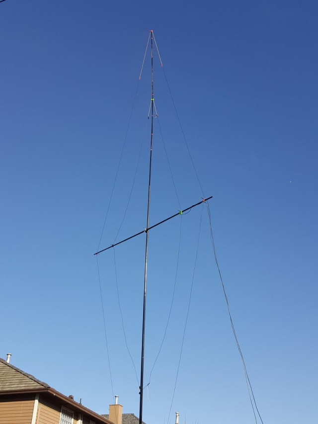

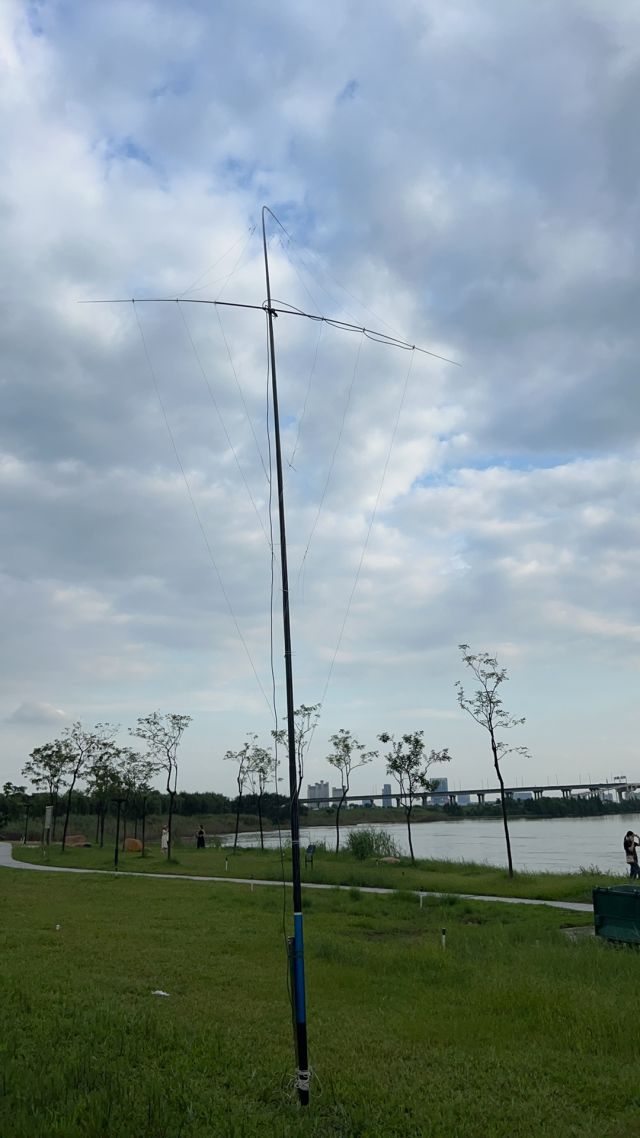

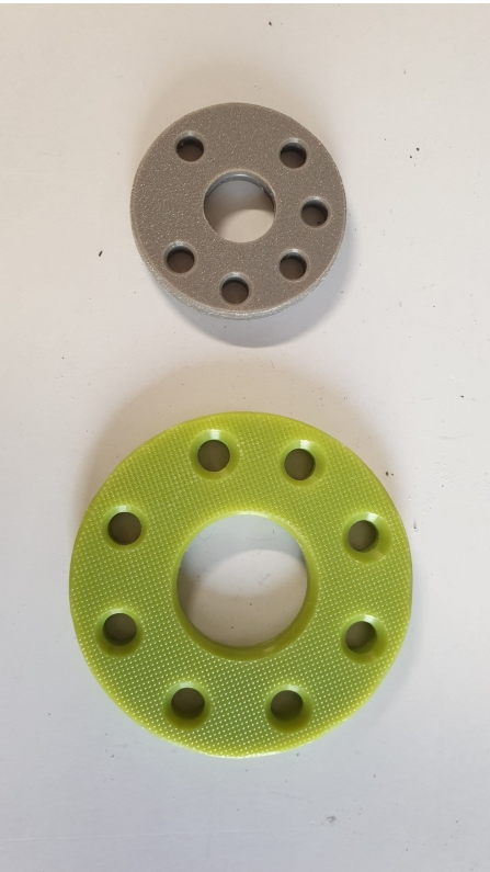

DIY多波段2单元,单兵野战八木天线 [复制链接]
离线bd7lne
124
只看楼主 倒序阅读 0楼 发表于: 2024-06-04
[attachment=794473][attachment=794477][attachment=794478][attachment=794475][attachment=794479]

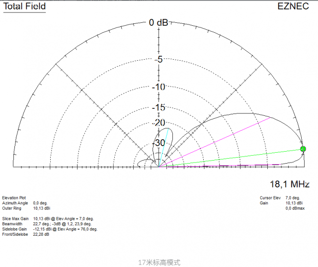

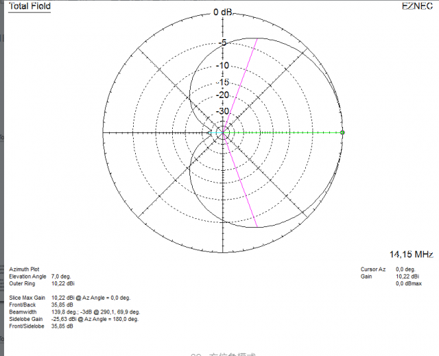

离线bi4mhd
620
只看该作者 3楼 发表于: 2024-06-05

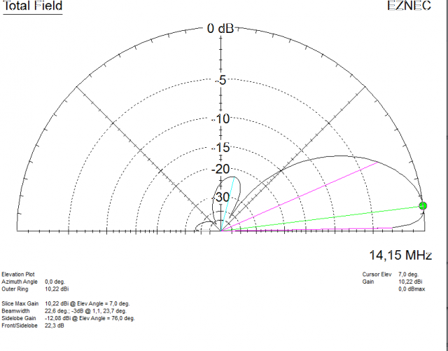

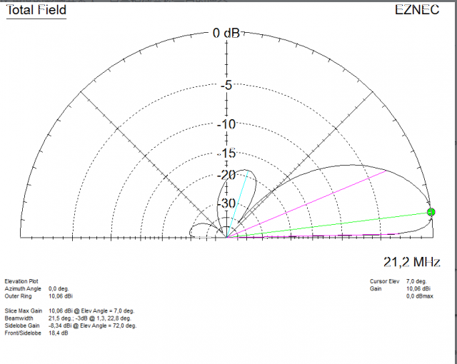

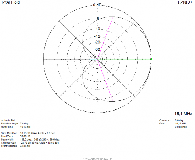

麻烦你上天线的数据呀。要不然我们也不知道你在讲的是哪一种天线。没法仿真呀。
在线bd5ir
5774
只看该作者 4楼 发表于: 2024-06-06
如果理解正确:应该是一副“立”起来了的“SP天线”吧。

巛字天线
