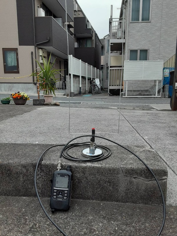

我试制的尺寸是,2跟51cm(6/8波长)3mm直径铝线,或者衣挂钢丝。水平8cm(1/8波长)处垂直弯曲,垂直部分5/8波长。
效果远远超过原装rh770。当然比j型天线更高的增益,但有方向性,两个阵子水平面方向辐射。
其实发现这个天线属于3/2波长高阻抗天线,有反射阵子的时候达到11dbi增益。
此天线应该和3段5/8波长棒子天线有一样的增益。

实物,用BNC接线柱制作。
此天线的增益,在使用上,和1波长双环天线(大家所说的菱形天线,增益5.3db,FM广播发射,电视发射,手机基站平板天线,都是1波长双环天线的衍生)类似。

高增益带来的副作用就是波瓣高度或宽度压缩。总之一句话就是你馈入天线的功率是确定值,辐射出来总功率不可能大于馈入功率,那么让天线外某一点场强提高的方法,就是让波束方向或形状更集中。

仿真了一下,比半波长偶极天线稍好些,没那么夸张

zly:仿真了一下,比半波长偶极天线稍好些,没那么夸张
[图片] (2024-05-31 11:48)
这么差啊,哈哈哈。可我用rh770,自制moxon和,双环天线都比过。效果确实不错。

实际架设时,有明显的方向性的。

这个是不是属于2单元八木天线? 2单元八木理论上和DP天线差不多的吧。
J型天线我手搓了一个。增益3,比771略好一点。

感觉是垂直极化八木了
