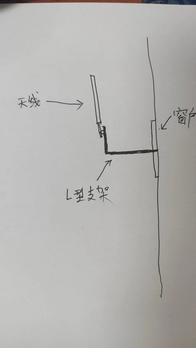

请教:我有一个玻璃钢天线。由于我家离楼顶相隔15层,加之楼顶不让装。我没有办法,想把天线挂在窗外。
就是用绳子把天线绑好,在窗外的墙上钉上膨胀螺丝。然后把天线用绳子拴结实了挂在外墙上,然后把馈线拉到室内。
请不要替我操心它会不会掉落,保证他挂结实的能力我还是有的。
问题来了,
问题1:玻璃钢天线下面有3个地网,导致它不能服帖的挂在墙面上。这个地网如果去掉会怎样? 有啥替代办法。
问题2:如果把天线头朝下挂,和头朝上是否有差别?
感谢腿友帮助。

   我楼层比你高一点,,我是在窗户外面做了L型支架打在窗户边的墙上,,横杆1.5米,你可以参考一下

这得打深孔。外墙不好搞。而且我怕掉下去砸到人,暂时不考虑这种方案。
不过感谢兄弟帮忙,画图辛苦了

下面3根小棒子去掉以后驻波可能不正常。可以把天线在空旷位置架起来实验一下。天线太过贴近墙面也不行,辐射效率大打折扣

直接挂墙上紧贴着墙,效果恐怕不行吧。2.4米那么长,刮起风来挂接点力矩太大也不安全啊。
如果只能贴着墙挂着,从效果和安全性考虑,我觉得还不如换成车载苗子,采取1楼、2楼的方案。

那三根地网铁线 拆装对U段没什么影响,对V段有一丁点影响,我的1.2玻钢上测过
