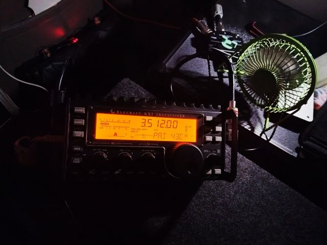

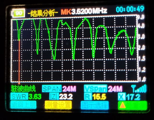

这次赛前原计划休战,要陪女儿毕业复习备考,比赛的周末还有一个亲戚的婚礼要参加。
周六吃过晚饭后还是考虑出去花点时间听一听80m的传播。
天线:40m端馈 设备:elecraft kx3+5w
QTH:乡下老家附近的高架桥,桥面路灯作为支撑点,东西走向倒v架设,支撑点离地面高度大概在15-20米左右。
底噪和工况:底噪6-7s,80m工作频段驻波3.5-4.0,使用天调。

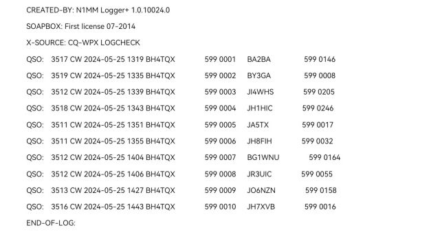

开机抄收到ba2ba的信号完成测试通联,接着by3ga和ji4whs为了确认我的NR花费了不少时间,为避免再次出现NR抄收的极限拉扯,遂改成摆摊模式,来摊位的都很顺畅完成通联,花了一个多小时完成计划10个qso后撤回。

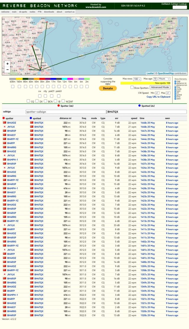

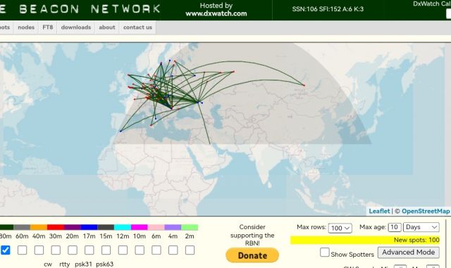

从自己和欧洲的SPOT报告来看,这次80m的传播基本局限在1Kkm左右。
cq比赛的结果确认是越来越快了,
低波段的qrp比赛,加上高底噪的环境,极限拉扯下确实是很折磨人,虽然自己10个qso做到零失误,还是向日本和北京的两位兄弟表示深深的歉意。。

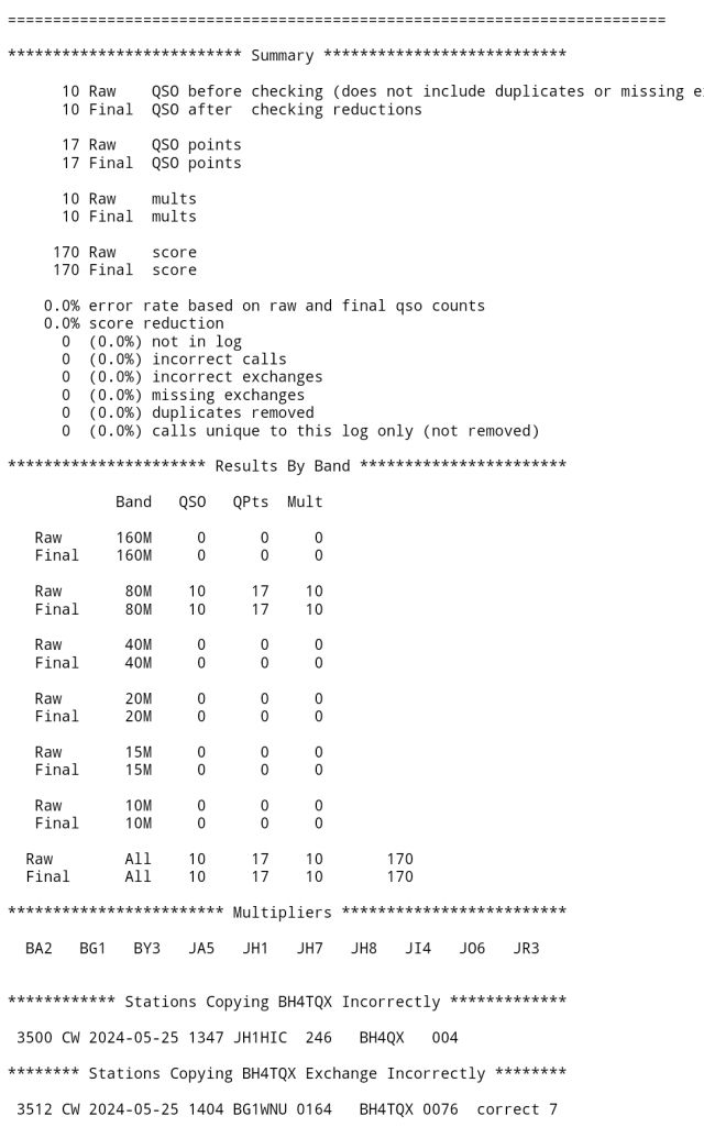

请教楼主赛后是使用什么软件进行的数据分析?想对自己的成绩有更清楚的了解

N1mm,
二爷载给我的SH5日志分析,自己网上搜搜,
spot网站:www.reversebeacon.net
