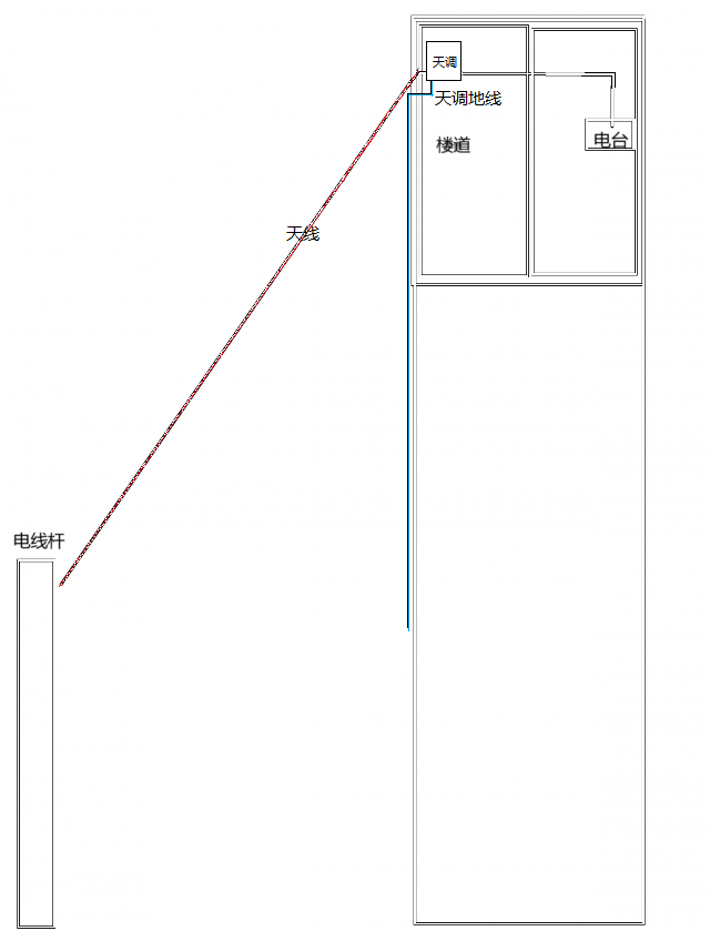

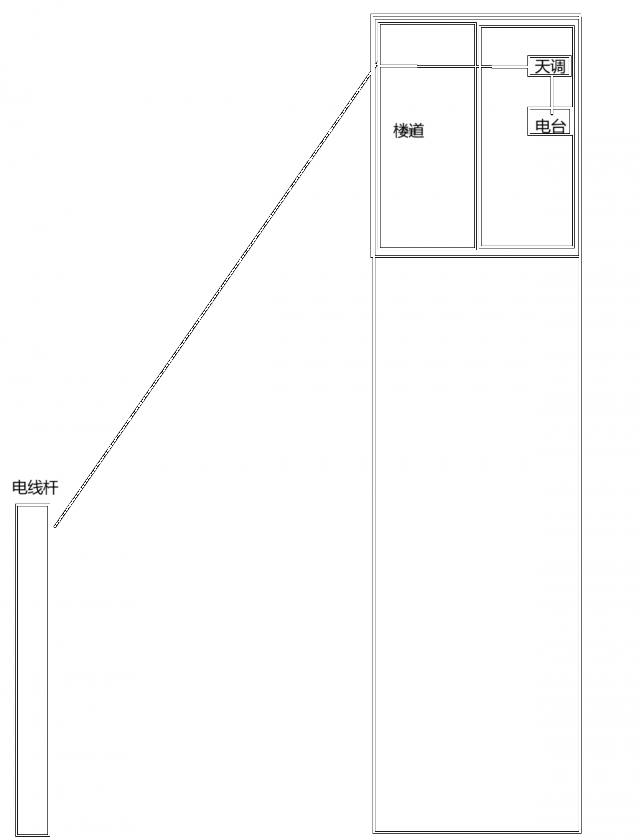

请问我的天线可以这么架设吗,搭配天调不知道行不行,求助一下大佬

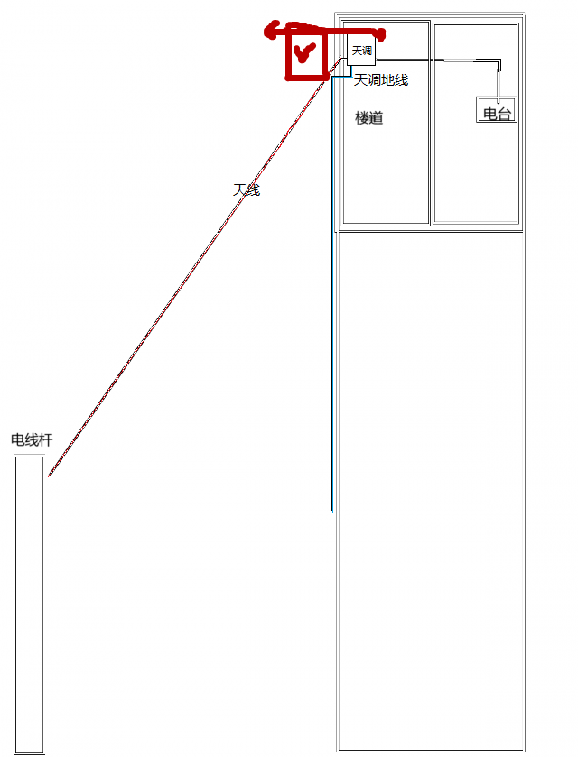

建议这样安装。

实践出真知

自动天调应该放在室外,要不然穿过墙壁部分的振子损耗功率比较大,特别是穿过金属部分尤甚。

我用我的方法试了试,天调发热严重,决定买个加长的控制线和馈线把天调放外边
