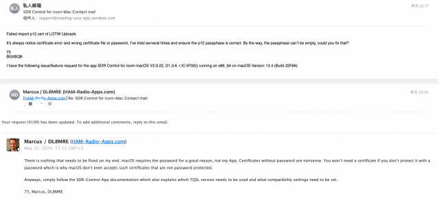

写邮件问了下APP的开发团队
为何在MacOS版本的SmartSDR里Lotw无法绕开密码问题
得到的答复是在这样的
他们收到了很多中国的邮件,质问为何在LookBook管理里Lotw的上传证书必须需要密码
答复并不是由于他们的APP需要LOTW证书密码,而是MacOS系统要求证书的导入需要密码,这是由于MacOS的系统安全机制决定,他们无法绕过。

Marcus说,他收到了大量的中国ham邮件质问他……原文我就不贴了,而且用的是“some very angry and not very polite mails from Chinese users ”,我猜是应该之前那个流传很久指引如何申请LOTW证书的PDF中说最好不填写密码。然后他说他从没收到过其他国家用户的这个反馈,所以我感觉应该是那个pdf文档的锅。
