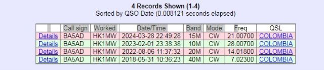

HK1MW是哥伦比亚的电台,对于我们来说,比较难通,也是我的空白。有趣的是,我这四分全是我摆摊CQ时送上来的。
第一分比较有趣。2018年,是传播的低谷期。7023是国内CW爱好者的乐园,每天热闹,我也是7023的常客。那天我照常在7023 CQ ,和老朋友们手谈,但有一个非常微弱的信号在耳机里存在,我模糊听到一个H,心想平时QRP台混7023比较多,有几位兄弟B的划发不好,太短,听起来就象H,加上HL字头的缘故,我压根没把这个H往心里去。我想这个台抄不清楚就放弃他。
突然,SPOT上跳出来,BA5AD ,7023,DE HK1MW ,我顿时醒悟了,那个微小信号是不是他?再仔细听,果然是他,怎么形容呢?也算是HAM之间的心有灵犀吧。这样我就有了哥伦比亚的宝贵一分。
以后的三分,就容易得多,每次都是他听到我,发个SPOT,再呼叫我,这样就很容易了。
这也是追DX的小办法。

什么是SPOT?

我也说不好SPOT是什么,很难变成中文。大概意思就是别人把你的CQ信息发到了全世界火腿共享的一个信息平台。

您好!通联不能只讲距离的。比如,我2瓦在40M 波段CW 可以通联美国加州的电台,但我100瓦却通不上美国佛州的电台。传播路径很关键。

我明白您的意思了。要听到远距离的QRP,除开传播和天线因素,底噪的高低很重要。只有低底噪才能听到。
