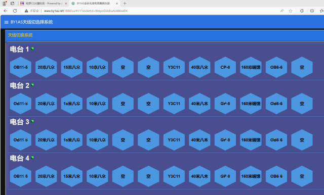

  天线切换器:4X12 BAS(自研基地版手动天线切换系统)

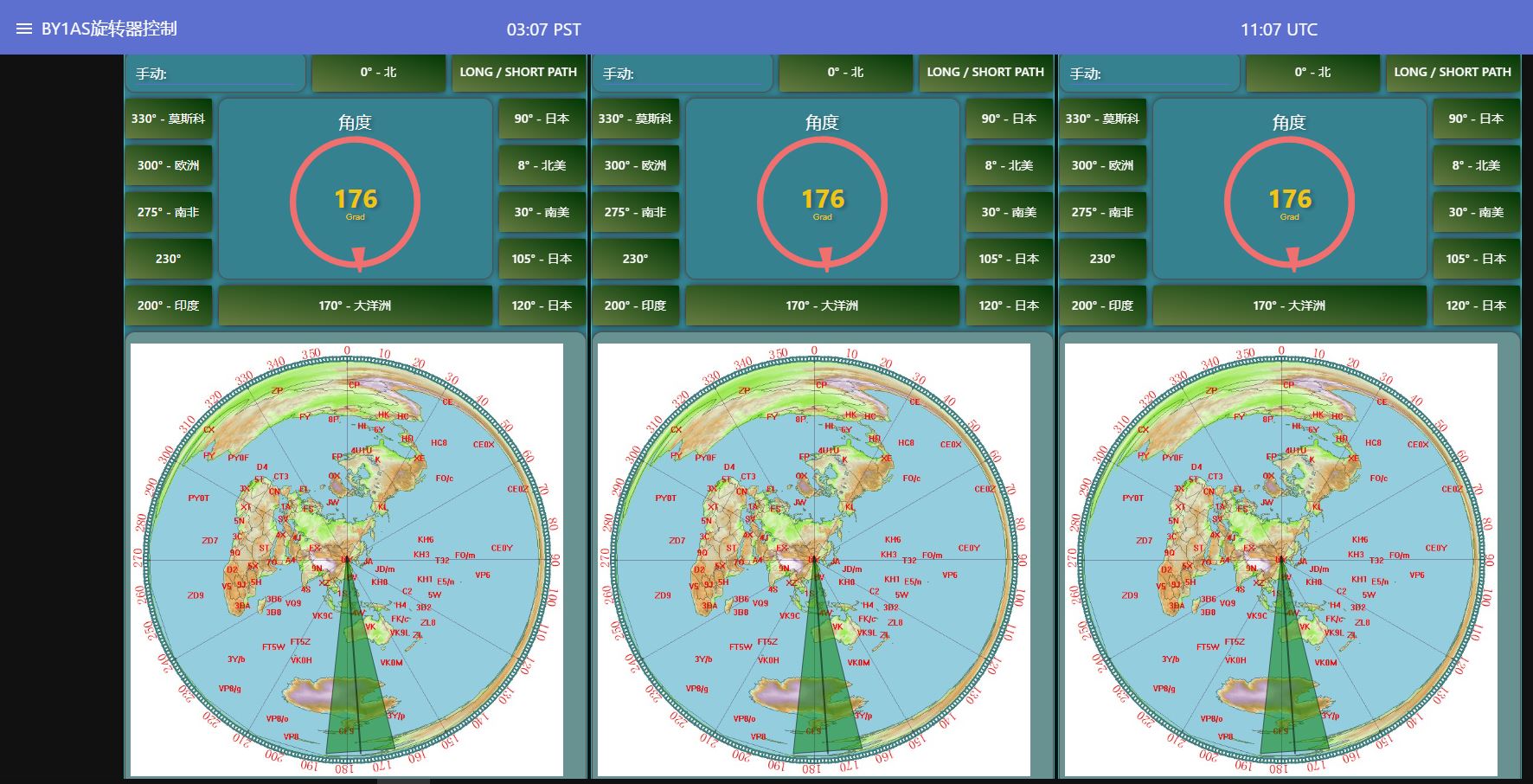

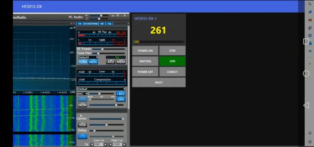

   A 全面更新SDR架构可视化电台操控系统
   B 实现集中统一门户入口实现电台,天线切换,旋转器控制,功放的控制和健康监控

  大坑1  :全自动系统   ,个人单体电台完全可行,前几版本的目标就是全自动同步,电台+功放+天线切换 已经全部完成,但是在多个电台同时工作时会出现误判和各种奇怪的问题
  大坑2  :波段互锁,同一网络中多个电台同时开机时要求每个波段只能有一个电台在线,设计了波段互斥,但是无法执行主动控制电台去到合理的波段,尤其不适合contest场景。
  大坑3  :采用WIFI方式接入网络,为了方便很多硬件控制部分考虑WIFI方式接入,在使用中发现电台是电磁环境复杂,会导致信道的干扰通信阻塞等问题,导致控制系统运行缓慢
  大坑4  :也不算坑,只是在控制部分如果采用现有的遥控开关的话,只能使用原厂的控制系统,无法定制,所以选择了扩展功能丰富,接口丰富的工业设备,自己搞定制界面和功能
  总体思路为,放弃各种控制类的APP,桌面控制系统,专用控制系统,采用web浏览器模式实现全部的控制和健康监控和实时数据展示,同时兼顾到可靠性和安全性。 :完整的视频部分由于篇幅受限可以访问抖音搜索BY1AS观看详细信息,也欢迎有兴趣的一起搞一搞。。经过不务正业的折腾,BY1AS不忘初心,砥砺前行,共同富裕的目标,目前培养和在册的C类参与竞赛的大佬有8-10位,让我们一起玩一起长大,也欢迎大家加入。下一个目标是回归主业,搞好人才引进和专注竞赛,提高成绩,攀登新高度。
