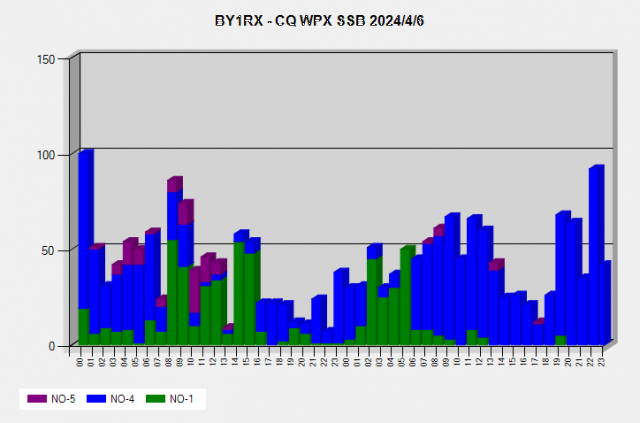

BY1RX 2024 CQ WPX SSB MS H
电台:flexradio6400*2
功放:JAA电子管、ACOM1200晶体管

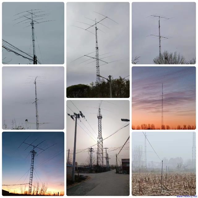

10米:
  21米高5单元(可旋转),16米高5单元(欧洲方向),41米高5单元(可旋转),15米高4单元351(可旋转)。
15米:
  21米高5单元(可旋转),15米高5单元(欧洲方向),10米高5单元(北美方向),15米高4单元351(可旋转),30米高714(可旋转)。
20米:
  21米高4单元(可旋转),15米高4单元(欧洲方向),15米高4单元351(可旋转),30米高714(可旋转)。
40米:
  30米高714-2单元(可旋转),40米高3单元(可旋转)。

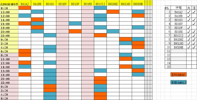

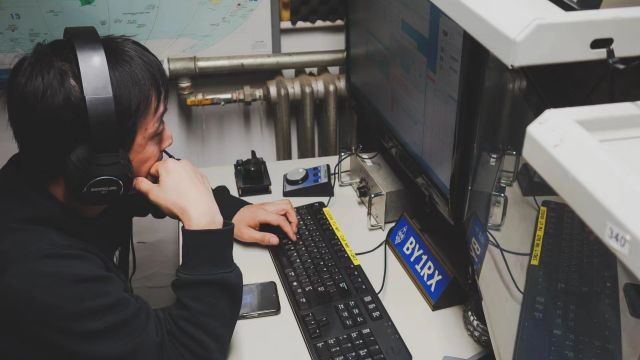

共有三个操作机位,一个主叫机位和两个辅助机位。

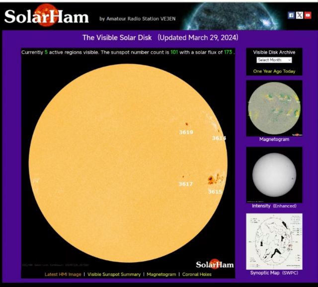

传播:
比赛前观察SFI和SSN都很高高波段传播非常好,但是这个3615太阳黑子群比赛前两天很活跃,出现CME和X级以上耀斑造成传播中断、太阳风飙升、Kp达到了8,比赛周末会跑到斜后方不会正对着地球,但是周日早晨还是出现了高级别耀斑,K值提高D层吸收增加不太清楚对周日早上的北美传播影响大不大,由于要上班所以不知道有没有影响。也是因为这个3615太阳黑子群转到太阳背面造成SFI快速从170降到140,所以周一早上放弃了北美的10米,用15米结束比赛。这次和2014、2015年的SFI相当,总体感觉对NA的传播还是比较好的,去年很高的SFI但早上没有NA可通。

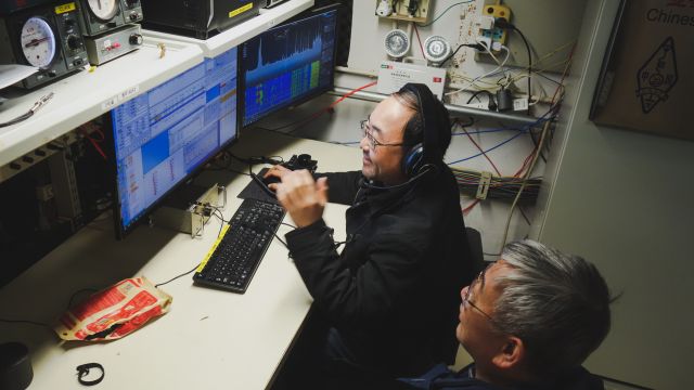

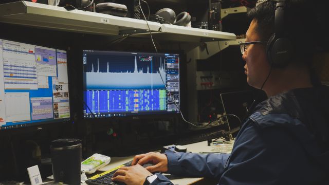

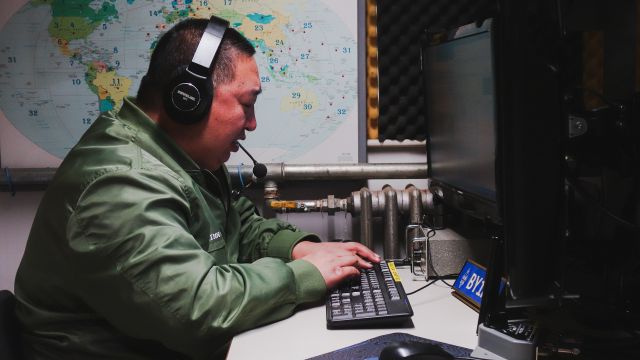

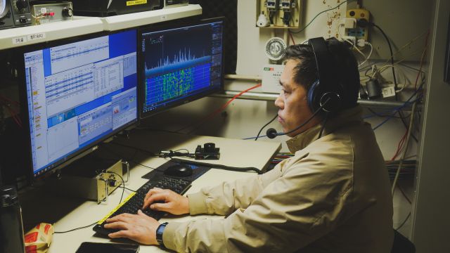

操作:

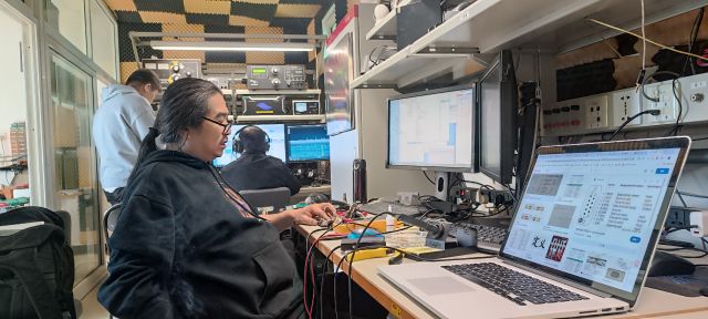

这次是第三次同频辅助的应用了,但是前两次主要是CW同频辅助,都是键盘操作发送电码,所以大家接受和操作上很快就能适应。但是这次SSB是脚踏和脚踏、脚踏和键盘之间的对抗,比赛过程中还是挺有戏剧性的,能感受到大家对这个互锁的造成的不爽,从才脚踏的力度和话音的升高就能体会到当时操作者的心情,还有个别新人说“我真操作不了这个,很多次都是因为一个序列号没机会重复被pass掉了,不干了受不了”。其实还是软件上的使用和实际操作没有得到详细的介绍,如果抽出一些时间进行讲解,可能大家很快就能适应。感觉同频辅助还是很有意思的,而且对于提高成绩也起到重要作用。
周六人比较多,可以很长一段时间实现一台主叫两台辅助,但是到了周六晚上很多人都撤了,只能实现一台主叫和一台辅助,周日白天也是一台主叫一台辅助,周日晚上只能倒班睡觉一台操作了。其实白天可以开通3个波段,晚上可以开通3个波段,操作的空间很大,但是人手不足没有办法。
总设计师:
总设计师(新地主)周五忙完一天的工作后,又在基地完善脚踏互锁加了个夜班,非常感谢BD1GO咪咪总设计师为每次比赛的付出,为了能更好的实现将来远程操作的便利性和这次多人操作一台6400制作了波轮大全套,并很好的实现了和N1MM联动、脚踏的互锁等功能。非常感谢BD1GO从周五晚上一直盯到比赛结束。
