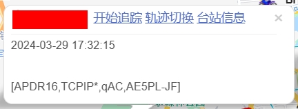

有一个旧手机,打算安装APRSdroid,放车上,作为车载APRS发送器,外出开车办事时,每隔10分钟,发送一下我的位置。
搞了一下午,终于搞成了。
唯一遇到的问题是:APRSdroid必须在前台运行,才能定时发送(每隔10分钟发送一次),如果APRSdroid转入后台运行,定时发送功能就失效了。
于是选择了“保持屏幕开启”,解决了这个问题。
至于旧手机,WIFI由我手机的热点提供,电源由点烟器提供。最后在aprs.tv上看到了我的信息,很高兴。

车载的不建议这么玩,每次都要操作贼麻烦,我用的DTU,插一张流量卡,上车自动启动,下车自动停机,当然缺点就是没手机信号的地方就GG……
合宙出了全网通的芯片,到时候你可以试试,我看你的路径在USA

楼主你好,手机安卓版的aprsdroid,可以设置智能信标的,参数附后。其轨迹完美,非常好用的,我出差或者出门旅游,都是用它。
你说的后台会自动停止,我以前也遇到过,只要设置一下手机,让手机系统的安全管理不要杀死后台进程就行。
参数:
菜单---偏好设置--位置设置--定位源(选第一个“智能信标TM定位”)。
下面的参数值:高速度=30,快速=20s,低速度=5,慢速=60s,最小时间调整=15s,最小转角度=10°-20°之间的任意数值都行,转弯坡度=240,即可。
