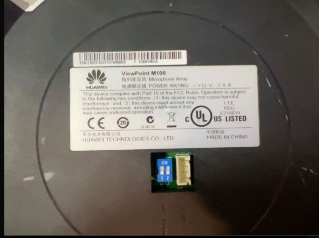

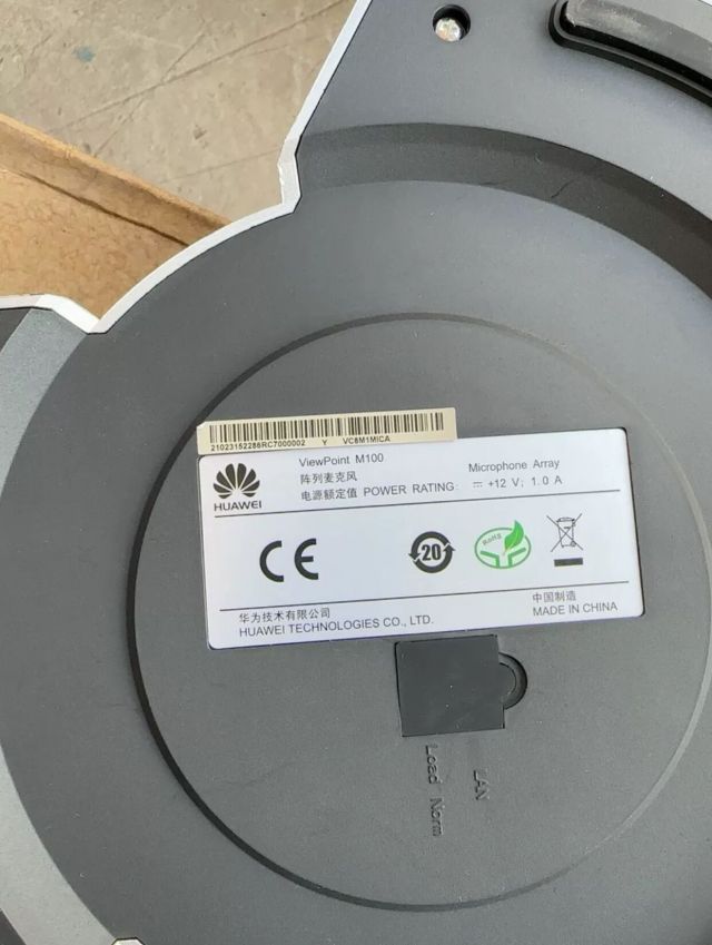

     电子设备更新换代速度日新月异。曾经高端无比的数字阵列麦克风也难逃一劫。譬如:华为和中兴公司为视频会议设计生产的数字手拉手阵列麦克风。

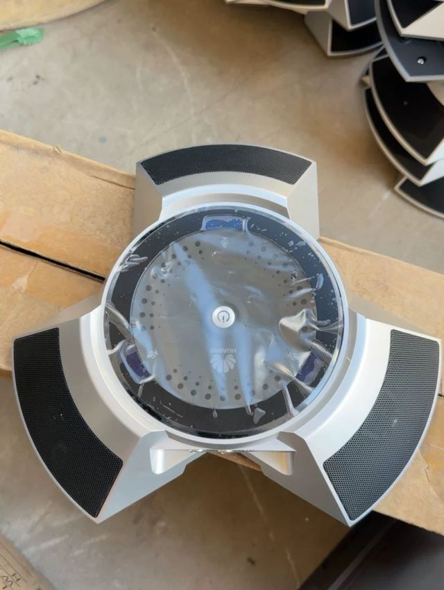

      华为CloudLink Mic-500系列紧凑型阵列麦克风,360度6米拾音,无损宽带音频传输,卓越的3A音频处理技术,配套华为全系列视频会议终端,为用户带来全新高保真立体声音体验。48KHz采样率,全频语音,支持双声道立体声,为用户提供震撼的高保真立体声音质,清晰的音质细节呈现,感受对方的呼吸和心跳。配套华为全系列高清终端,实现多种编解码自适应。360度拾音范围,6米拾音距离技术,实现广阔空间的全方位高保真音频体验,让您察觉到远端会场的任何细节变化,随时掌握 各会场的状态,对会议控制更加游刃有余。直接连接终端便可使用,无需任何配置,操作十分方便,适应不同的会议室环境要求。

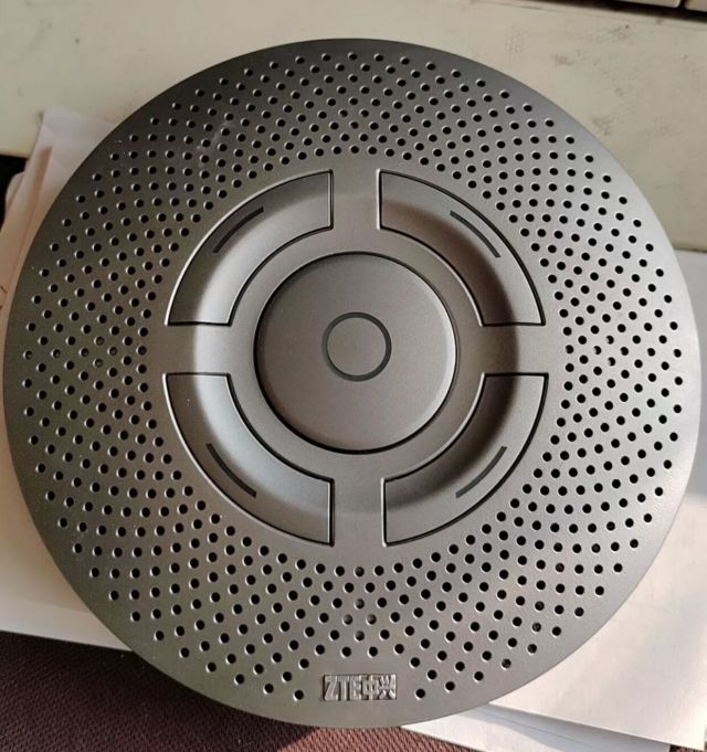

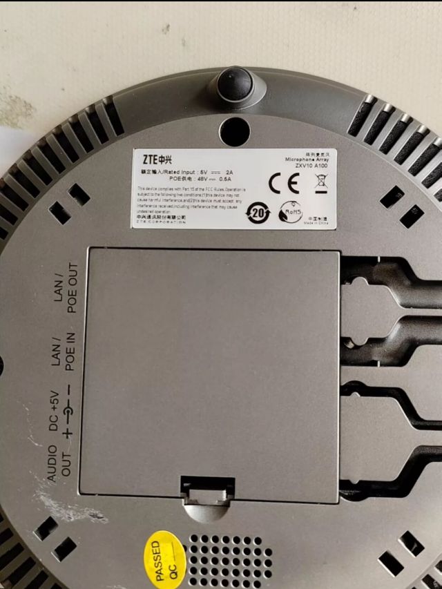

     还有中兴等通信器材阵列麦克风,性能也是很优秀的。
     随着时间的变化,这些阵列麦克风也在逐渐进入了二手旧货市场,那么。做为一个业余无线电爱好者,如果拿到了这些价廉物美的阵列麦克风,如何能变废为宝,让它在业余电台话务模式通联时发挥作用呢?不知道各位有啥好的改造方案和想法?
    作为话务模式通联爱好者,都希望自己的麦克风能清晰洪亮的把自己的声音通过麦克风采集到电台里,通过电波清晰的发送到自己的通联对象家里。一只优秀的电台专用麦克风价格几百上千元人民币都是很正常的价格。这种常规的麦克风一般都是一只咪头(动圈或者是驻极体元件)。而数字阵列麦克风一般都有三只或者四只以上,而且通过数字电路混合后,还能实现各种降噪,提升对语音信号采集的灵敏度等。
     见多识广的HAM们,你们有没有思路和改造方案,怎样把视频会议室使用的这种阵列麦克风通过技改,应用到咱们的短波或者UV段车载电台上来,让二手的淘汰下来的华为、中兴品牌数字阵列麦克风继续发挥余热。

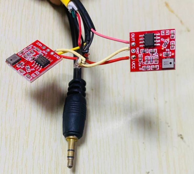

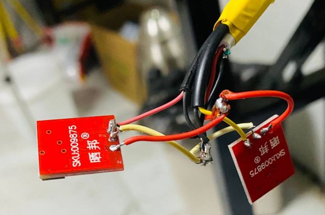

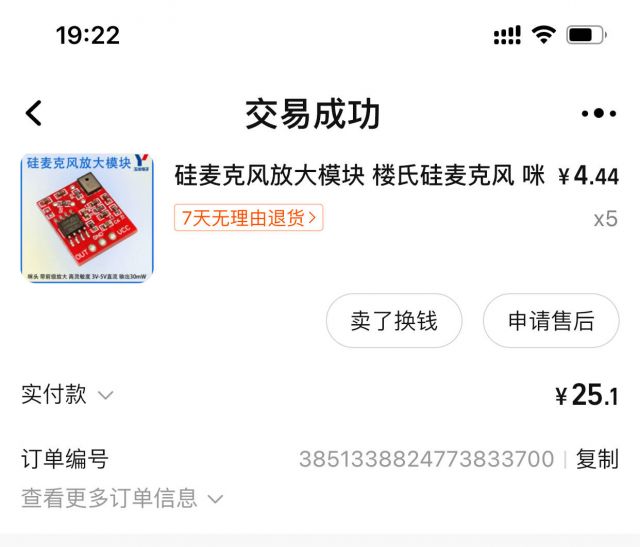

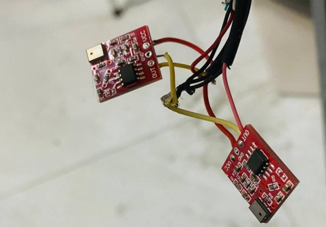

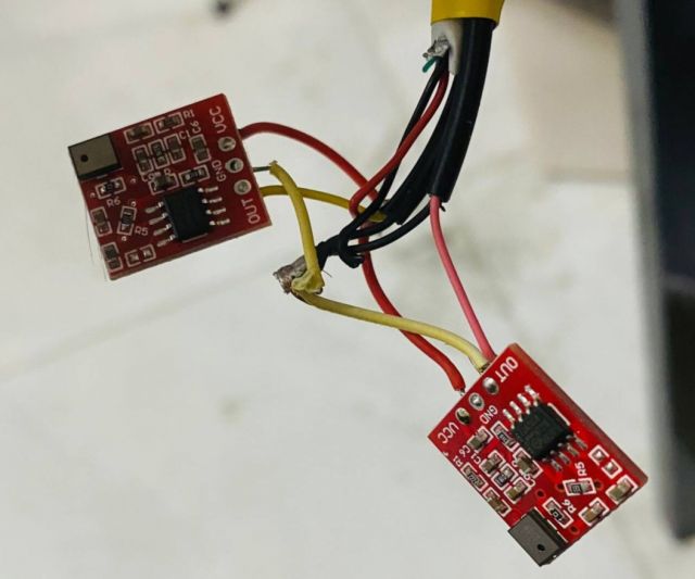

      我在研究了这个成品的4麦克风阵列后,又买了5片硅麦克风模组,做成立体声麦克风在电脑上做录音实验,测试结果,硅麦克风的立体声录音效果并不比商品的麦克风阵列效果差!而且一片硅麦克风的价格只有5元钱的成本。

        硅麦克风的灵敏度和采集声音信号的能力,是驻机体麦克风的升级换代产品。电气性能指标更优秀!手机和数码产品中现在大量在使用中!
     对于业余无线电爱好者来说,把自己原有的电台上的驻机体麦克风咪头更换为硅麦克风模组,也许你会觉得玩SSB话务模式通联,讲话时,更容易满功率输出,讲话再也不靠跟人吵架似一样的狂吼,才能输出100瓦的射频功率了!
