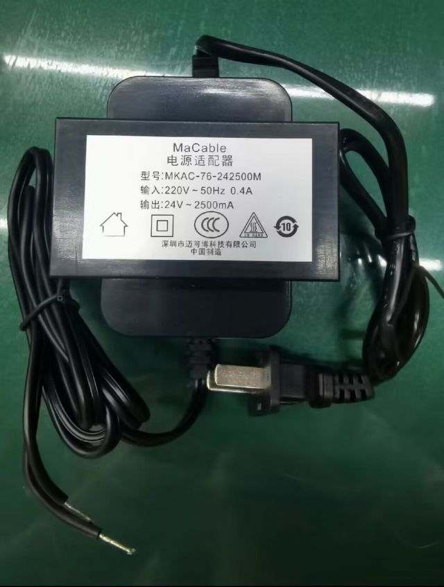

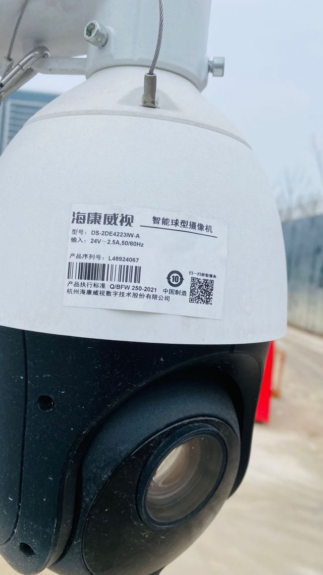

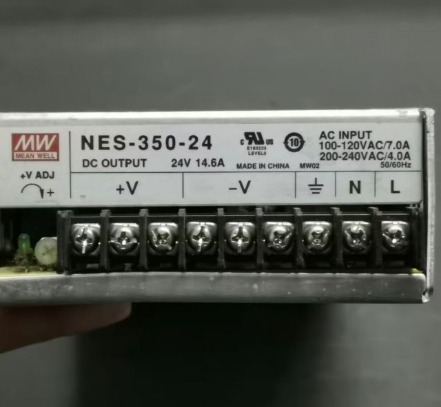

     自己前几年安装的两台海康威视球机,当时看着该球机配套标配的电源适配器是传统的AC/220V/24V 60W线性降压变压器,觉得这老电源效率低,就改用了两台开关电源适配器:AC/220V/DC-24V  14.6A的电源适配器分别为单独的两只海康球机供电。
    当时装机完成后,球机工作正常,联网正常,图像正常,上下左右旋转球机摄像头一切正常,可惜的是,经过一年半左右后,两台海康球机前后相差几个月后。陆续损坏了,都是球机内部的电源部分损坏。

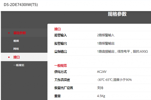

从现在生产的海康威视球机官网上看,还是有用交流24供电的球机,为啥海康威视在球机上要选择效率低下的交流降压变压器给球机做供电适配器?
     现在疑惑不解的事情是:DC/24V开关电源适配器一切正常,都没有故障,为什么球机内部的电源电路板会出现同样的故障呢?难道交流24V电源对球机是最佳电源选择吗?从电路原理来讲,24V交流电进入球机后,还需要整流滤波,而直接给球机供给直流24V电源可以省略掉这个手续,在机子外部就整流滤波完成了,难道不好吗?

我是个外行,我的想法:
先不说它里面是不是用到±24V两种电平。
但是ac输入你给了DC,里面一些感性原件就没了感抗变成纯电阻电路了,估计会发热。

海康威视的大球机,为什么有些产品必须要用24V/AC供电?有些有为什么用直流电源适配器供电?
那位手里有海康威视球机的电路原理图?

云台不能用开关电源是常识

看样子,海康威视厂家设计的外接电源适配器是交流降压变压器交流供电,在找不到原配的交流降压变压器时,还是不能贸然使用24V直流电源适配器代换原来的交流降压适配器。球机内部也可能有些电路对直接使用直流适配器不适合。
     如果能找到原球机的电路图纸,再分析一下电路结构设计的原始思路进行改造,可能会更好点。可惜,厂家对这些球机的电路原理图估计是不会在网上公开的。可能属于技术保密范畴。
