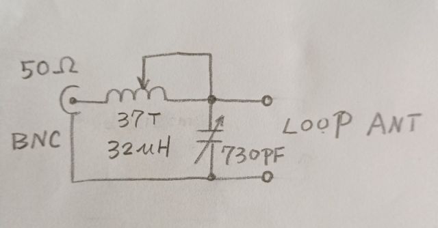

我的环形天线系统,与环的开口处连接的,是平行线。平行线总长度15米,平行线的间距一米。
平行线的另外一端,连接手动阻抗匹配器。
是可以多波段使用的。
希望您能调整好环形天线~
参考一下吧。

这个730P电容耐压有要求不?
   谢谢

示意图的730pF空气可调电容,实际上,是双联的365pF空气可调电容,并联使用的。
海燕牌电子管收音机里面,使用的那种。
在短波波段,我的G90S发射功率不大,20瓦。在160米---10米波段,手动阻抗匹配器都可以正常使用。
海燕牌电子管收音机里面,使用的那种。
....... (2024-02-18 16:41)
谢谢,以前搞小环,电容劈里啪啦。。。。。。。。
