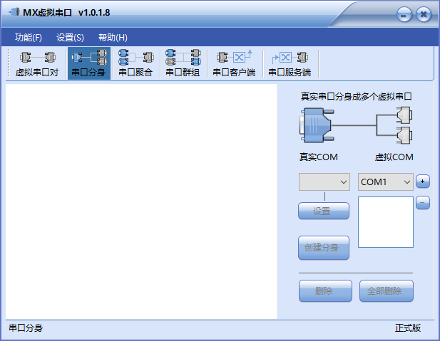

发表于: 07-06
用这个软件, 弄两个虚拟分身串口, 分别给SDR 和 N1MM
