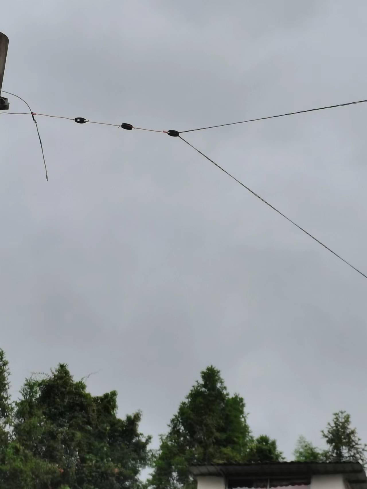

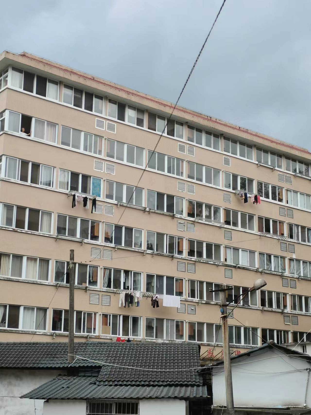

可以,我夏天在茨坪避暑的天线就是这样架的。效果应该会比拉一条直线差一点,但是用起来还是不错。

bd5ir:可以,我夏天在茨坪避暑的天线就是这样架的。效果应该会比拉一条直线差一点,但是用起来还是不错。[图片] (2024-01-12 21:39)
