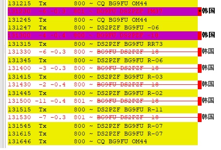

今天FT8,通了一个台,显示如下,不知成功了吗?

对方没收到第四行你的-06,否则第五行就应该是R-18。
后面对方一直在发信号报告,但是收不到你回复的信号报告。
应该属于未完成QSO

第一行,你在呼叫
第二行、韩国回复你
第三行、你继续呼叫
第四行、你给韩国一个-06的信号报告
第五行、韩国给你一个-10的信号报告
第六行、你回复韩国一个RR73,
这时候对方再回复你一个73就完成了。
但是韩国那边不知道何种原因,未收到你的RR73回复,也就认为你没有收到他的信号报告,所以在重复给你发送信号报告,而你这端因为已经回复了RR73,软件自动认为这个呼号已经通联过了,所以后边就都是红线划掉了。
好久没玩了,应该是这么个流程,仅供参考。通联过程中会出现各种意外,导致无法完成QSO。

如果非自动状态,再点一下对方呼号,软件会自动发送73,就通联了。

应该设置一下, 在收到对方RR73或者73的信息后才能确认QSL, 否则继续发射信号报告。

假如通联成功了,会出现通联日志,需要手工确认的。
看一看,有没有自动保存的通联日志吧。

ft8以收到对方的rr73或者73作为通联成功的标志。举个例子对方cq,我回-15,对方回r-19,理论上到这里双方已经交换信号报告完成qso了,所以接下来我回rr73软件跳确认弹窗,也就是我以为通联成功了记录了qso,然而对方可能没收到我的rr73,实际对方并没有记录。
12085
只看该作者 9楼 发表于: 2024-01-30
进入拉锯状态,看对方收你-18可能对方没收到你后续回复,建议晚一点重新通联
