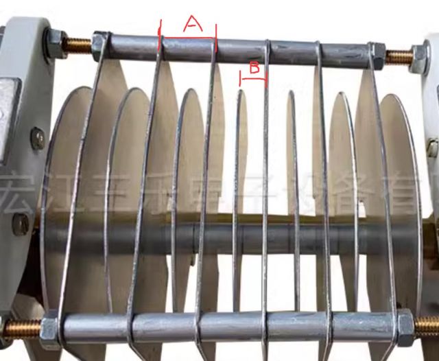

新人刚玩短波,社恐+阳台空间小发现只有小环天线最适合我在阳台架设,看了论坛里的帖子说小环天线对空气电容的耐压有要求,有没有成功搞过小环天线的大佬?求大佬推荐下容值合适(可调的频段范围合适),耐压合适的电容

可以对应的图片,去选择小环功率。

小环天线使用的空气可调电容,它的耐压指标,与您的发射功率,有直接的关系。
例如,在7兆。
假如,您的发射功率在5瓦以下。电子管收音机里面,使用的365皮法双联空气可调电容,就可以。
供您参考~~

离线bi1kxe
213
只看该作者 4楼 发表于: 2024-01-02
回 bi4mhd 的帖子
bi4mhd:
可以对应的图片,去选择小环功率。
请教一下,这个间距是指 固定的两个叶片之间间隙距离(图中A),还是固定叶片与旋转叶片之间的间隙距离(图中B)?
在线bi4mhd
603
只看该作者 5楼 发表于: 2024-01-02
间隙b     ,

365空气电容拔动片,间距1mm还多,耐压2000V估计差不多,呼起来
