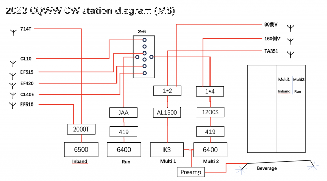

1,这次是比较正式的使用了M/S的基本配置,即1主叫,1 inband,2 系数台的配置。本来准备M2的,担心人和机器不够改成了MS。不过我觉得MS基本配置应该是1主叫,1 inband,3系数台。硬件水平还需提高。

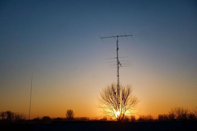

4,投资一个3单元40米的全尺寸八木是个正确的选择。

天线后来还架了一个80GP,没有更新上去。Beverage用了一个160m,一个80米的前放,效果不错。不过第一天80/160第一天传播不太好,第二天80m还可以,但160米没有开通欧洲。

看硬件配置图,天线数量好像支撑不了inband和Multi?

是的,一是天线配置不能完全满足6个波段inband,二是有的波段天线数量足够,但是由于距离方位不能满足也不能很好的操作,总体是10/15米可以很好的满足inband,20/40米部分时间满足。

嗯,利用现有条件的平衡。另外,天线东西向的距离也不够。本来计划架一条蛛网,最后由于时间和人力不够没有架起来。毕竟这是业余无线电。
