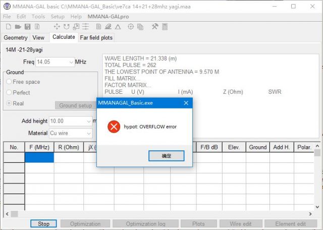

最近研究使用MMANA-GAL有些许进展,准备仿真一副两单元八木为后续制作打基础,结果多次出现溢出错误,仿真也终止了。不知道大家是否遇到过类似问题?有无解决办法?非常感谢!

一般都是与参数设置不正确有关。
如振子的分段、间距、长度等等。

问题已解决,发现是同一线路重复画了两次,去掉多余的线条就运行正常了,非常感谢
