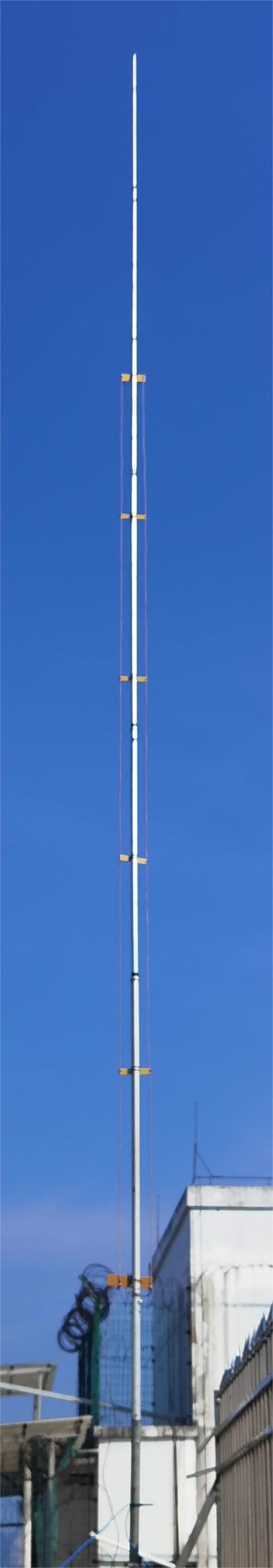

今天做一个80米波段的GP天线,因为杆子长度只有10多米,我自然就想到了给底部加感,为了减少体积和难度,我用2个NXO-100磁环做了一个电感,用天分和电台在5-20W左右一直很正常,加大功率驻波也上去了,降回来,功率也降回来了?是磁饱和了吗?

建议还是缠线到骨架上的那种,
离线ct003
889
只看该作者 4楼 发表于: 2023-11-20
用线性加载

使用直径2毫米左右的单股铜电线,制作外径100毫米左右的空心电感线圈吧。(每个线圈的间距5-10毫米左右。匝数30圈左右。)
损耗小,也耐受大功率。
您用的NXO100磁环,是多大尺寸的?
小尺寸的,容易磁饱和。
不过,使用磁环电感,总是有较大损耗的问题。

可能是接近饱和区域, 电感量会发生变化, 偏离线性太多, 相当于加载的电感在变, 驻波比就变了。

饱和了,电感量发生变化,在天线中部或顶端附近搞空心加感,当然加感代价是带宽很窄
