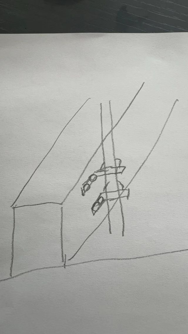

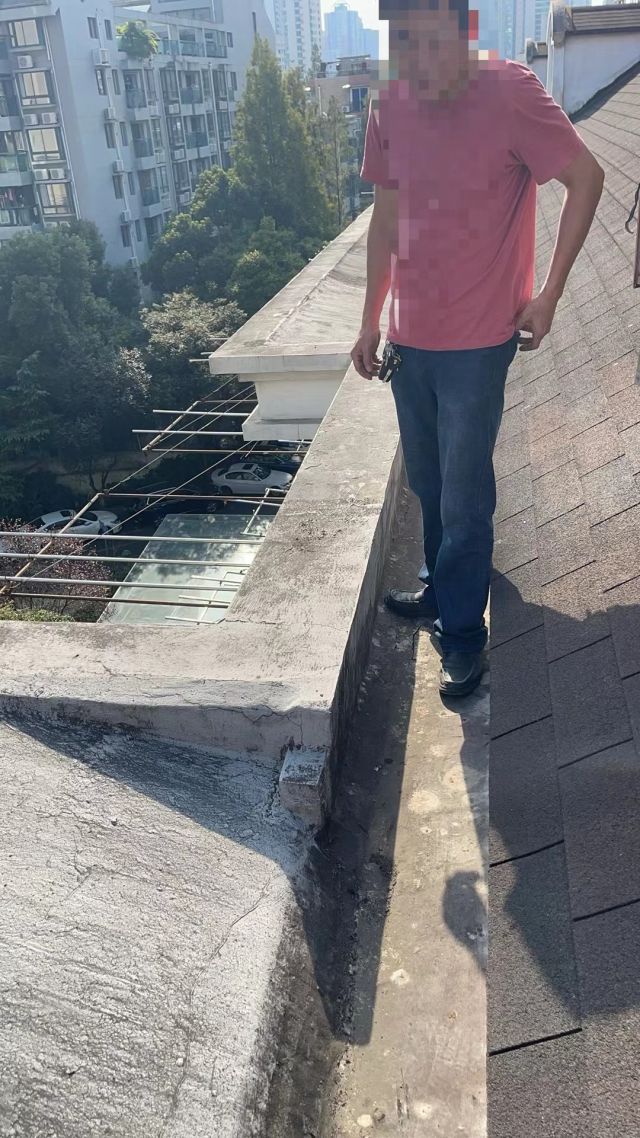

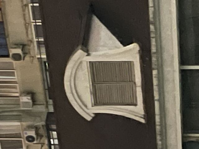

本人10月中旬刚刚取得呼号,老HAM建议天线上顶,因为安装比较麻烦,想直接安装3.2-5.2米的玻璃钢天线,两周前找小区门口制作门窗的师傅上顶实地查看了安装环境,对方表示无法安装,特来咨询一下有没有其他可能的安装方案。
安装环境介绍:
本人房屋为老式公房,位置6楼(共6层),已经完成平改坡,内部为钢架结构,外部铺设了防水板材。有老虎窗,但是非混凝土结构,敲击感觉类似厚木材预制板。女儿墙与平改坡之间有约30-40厘米的排水槽。女儿墙为两层结构,底层为原房屋混凝土结构,敲击为实心,上层为后安装装饰墙,水泥结构,敲击有空心感。
方案1:使用L型镀锌支架2个,固定一根1.5米长,管径55mm,厚度5mm的不锈钢管作为支架,为避免防水问题还单独买了2个平方的防水胶布用于安装后防水。
该方案担心的点:女儿墙牢固程度不够,因为上层水泥比较空,担心是否会发生碎裂。
方案2:
不锈钢管底部焊接一个正方形铁板,放置于女儿墙凹陷处,使用水泥制作一个水泥墩,与女儿墙连接,上面再连接天线。
希望各位老师参谋参谋,看看如何能牢固安装,圆我一个上顶梦,万分感谢!

汽车轮胎,水泥浇筑一个

您的意思是用水泥浇筑一个底座对吧?问题我们家楼顶没有平面给我放置,放在女儿墙上怕掉下去

上顶成功
