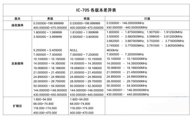

价格差距,一个六千多, 一个九千多、
一个代购, 一个行货
频率差距,可能有些频率不能用。
我想知道能通过验机吗? 能办执照吗?
还想知道功能差距比较严重的地方?  哪位朋友解答一下,谢谢!

频率差异,可以验机,因为标签都一样

差别实际上也不小   具体看需求 了,日版可以扩频,但是发射扩不了

BH8AVW:差别实际上也不小   具体看需求 了,日版可以扩频,但是发射扩不了[图片] (2023-10-11 11:06)
705日版短波可以扩发射,但是UV不行

差别最大在80米和160米,基本没什么影响,价格优惠果断买日版。

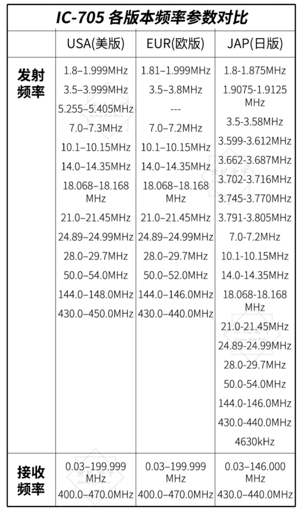

bg5bqb:705日版短波可以扩发射,但是UV不行 (2024-07-21 18:16)
uv可以扩接收

日版机UV扩了也没多少
