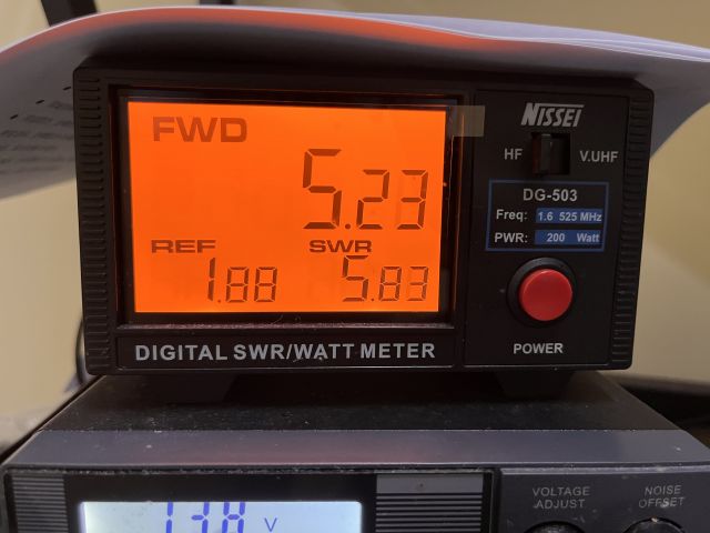

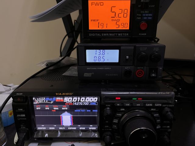

纳胜503驻波表和FTDX10显示屏上显示的驻波差别很大
天线已经用自带天调调整到1.0,测试发射发射功率5W,模式FM,驻波一个显示1.0,一个显示5.9(5.83)
以前还没太注意,今天才注意到,切换到20米波段测试也一样,奇怪了……

楼主好!
您的短波电台,使用内置天调的时候,内置的驻波表,显示的驻波比,是准确的。
此时,连接的外置驻波表,测量的驻波比数值,没有意义了。
短波电台,天调,驻波表,天线,它们之间的安装位置,很重要。
正确的方法是:
短波电台+外置驻波表+外置天调+天线。
短波电台+内置驻波表和内置天调+天线。
通常,短波电台和驻波表的阻抗,都是50欧姆的,它们是匹配的。
天调,它连接短波电台的一端,阻抗是50欧姆的。另外一端,为了与天线匹配,阻抗是变化的。
开启内置天调的时候,短波电台的天线座,它的阻抗值已经变化了,与外置驻波表不匹配了,测量的驻波比,就不准确了。

发射机。天调 ,驻波表,天线。
发射机的驻波是通过天调的。也就是说通过天调调整过的天线。
而驻波表是直接测的没有经过天调调整过的天线,
你关了天调之后,再测,两个结果应该相差就不大了,
