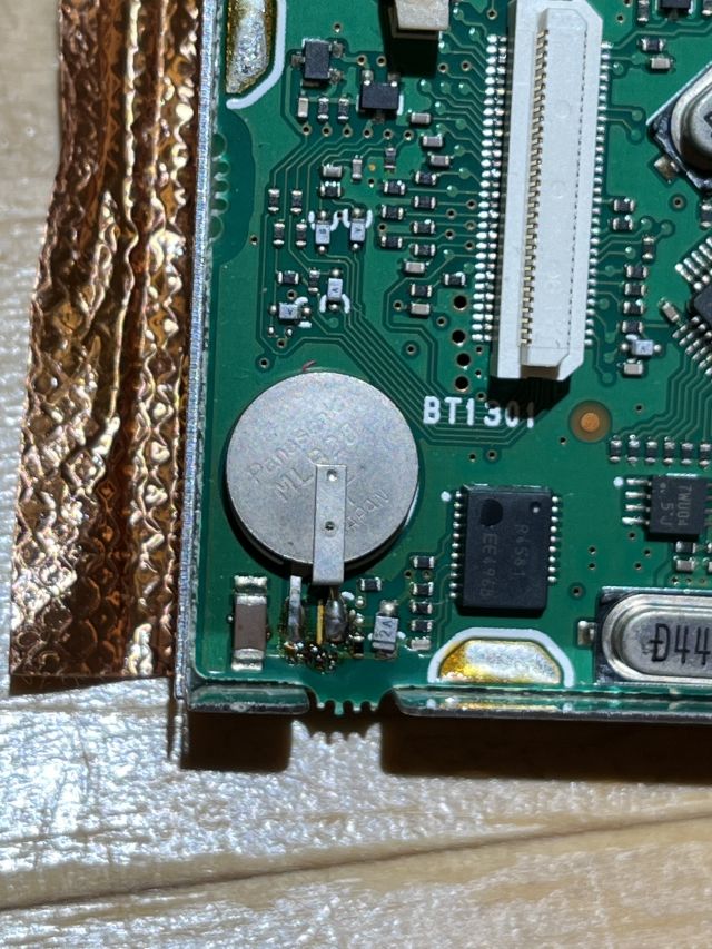

时钟乱了是否机内的锂电池失效了(实际上我也不确定是否靠锂电池保存时间)。IC7000具体怎样调时间?请知道的给说一下,谢谢先。

dds板里面,拆下换电池吧

在dsp板上,型号ML920S1F9D, 我的也失效了,开机从0:00开始,正好当个开机计时器
不建议换,DSP板屏蔽盒两侧有铜箔胶带,里面有散热硅胶垫,我有一台修过的(接纳盛电源烧了,时钟没事)开机半小时以后就没接收了,用风扇吹着就没事,不知道是有故障没修好还是破坏了原有散热, 所以能忍就忍吧

拆机换!不行的找2楼,折腾是HAM的一大天性

换dds板上电池,如图

谢谢各位的解答。进一步问:换了电池后 ,怎样把时间调正确的时刻?

IC7000调时间的方法巳解决。谢谢上面热心帮助我的HAM。
