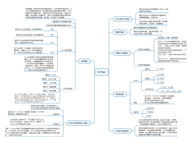

简单跟大家分享一下数字电台中的dstar模式,图中如有不准确,或者不清晰的地方,还请各位ham指正,多谢。
