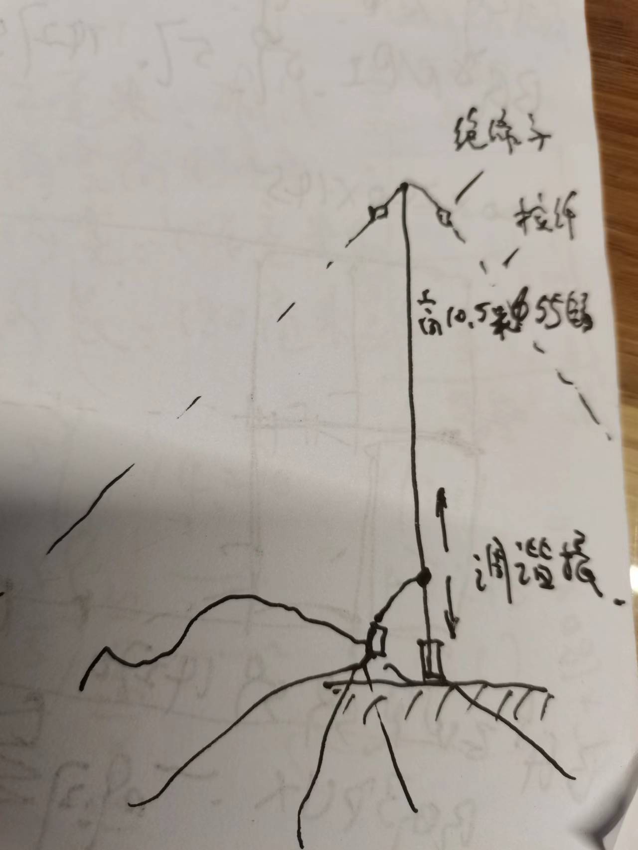

准备在房顶上立一根高10.5米的粗铝管做GP天线。因为长度大、直径粗,所以从顶上裁剪尺寸的方法来调整谐振点会比较麻烦。故想在铝管根部把馈电接入位置上下移动来调整谐振位置的办法(根部与地面有绝缘子隔离),不知道是否可行?如图:
麻烦各位指导一下哈,谢谢!

若按40米段7050频率谐振尺寸在10.1米左右,若算好了基本上差不了多少,可以调节修剪地网的长度即可微调谐振点 。
       举例:你若想天线工作在7050KHz,若实际电台发射时所测得的驻波最小点的频率是6900KHz,7050-6900=150KHz(差频)。再用这个差频除以四十米波段修剪系数7(KHz/cm)约等于21cm。将天线两端剪去21cm,就使得频率由6900KHz升高至7050KHz。

如果长了的话,不放倒天线振子去裁短顶部,而是把根部的馈电点往上移一些也可以吗?

刚才用拉杆天线搭了个小GP天线,馈电点可以在竖直振子上移动(如图中黄色箭头所示),当馈电点在最低点时,用驻波表监测看,驻波最低点在53.6MHz,向上移动馈电点10cm,驻波表上无明显变化。但是从最高点缩短拉杆天线10cm,谐振点移动到了55.4MHz。
所以从这个实验看,似乎移动馈电点没有用处,其中的原理不晓得。

如果不好修剪,建议短一点,然后可以用根部的软导线来降低频率,效率不会有明显差异。

谢谢你的经验!辛苦您亲自做实验来帮助我解决疑难。实践是验证真理的唯一标准。谢谢!
看来得考虑用“倒套筒”的办法来解决谐振问题了。-

地网位置不动,只移动接入点频率基本不变,阻抗改变。同时移动地网频率改变,阻抗也会改变。

之前以为像多波段倒V的振子一样的道理,长度以馈电点为界,长度各管各的,
现在明白了不行。翻“垃圾堆”找出一节1.5米、内径56毫米的粗铝管刚好配套。做“底节套筒”可以啦!到时候把拉纤松一些就可以在楼面上调整GP天线杆的高度(长度)了。
