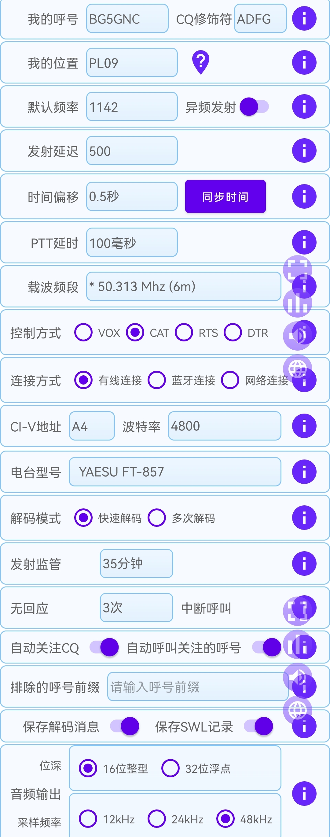

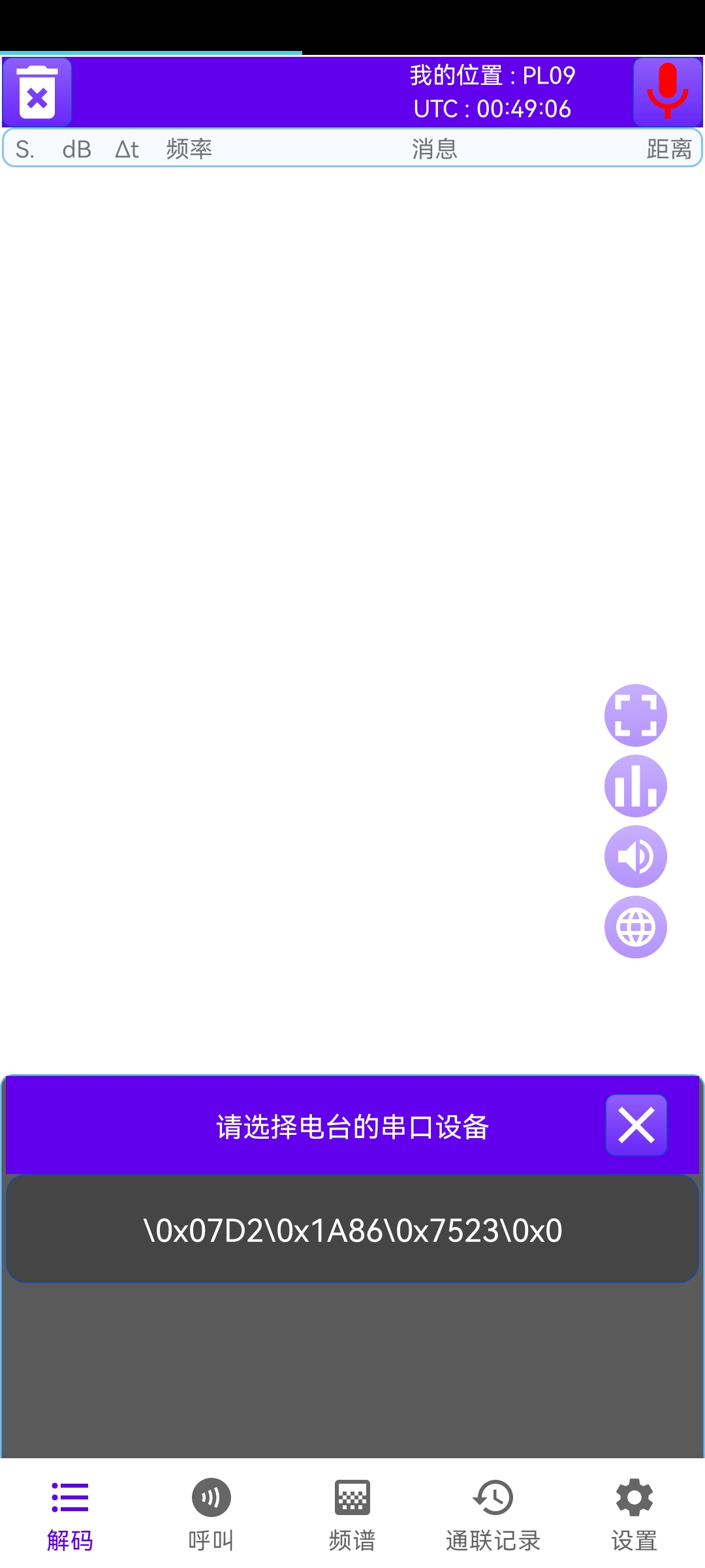

1、已经选择了cat,串口可以识别,电台八重洲857。电脑上可以用cat更换频率的,不知什么原因手机不行。
2、3.5mm音频线要插2次才能接收显示频谱。
3、只能用3.5mm发射音频,但接收不了音频,我试了美标和国标3.5mm,都不行,只能用手机自带话筒接收。
建议:1、增加自动跟随频率,电台上改频后手机上能自动识别。2、自动打开关闭电台的spl异频,就像jtdx一样。

请查看查看电台实际端口波特率是否与FT8CN的默认波特率不一致

857设置ff8cn设置发上来看看

谢谢提醒,确实是波特率设置错的原因,现在OK了
