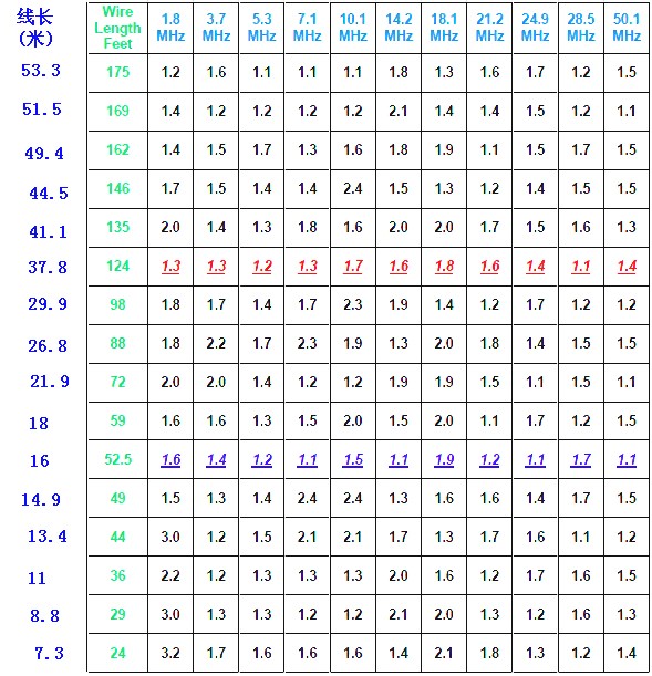

大家好,准备做一个20米长端馈天线,我在一楼,准备将馈线从空调口伸出去,沿着大树铺开。由于年龄大了不想来回修剪,买了个at-100天调。 想问一下这条端馈天线长度是多少比较靠谱。我用的是1.5平方的多股线,不知道缩短系数该怎样选,我先谢谢大家。

我觉得,端馈天线,不用考虑缩短系数的。
天线振子的长度,固定在20米,想多波段使用,全靠您的自动天调,来实现阻抗匹配。
试试吧……

我的线剪成了21米长,架设后实际长20.3-20.5米,4个波段谐振比较完美,尤其是20米,驻波比1.0几,祝你成功。

以前在网上收集来的
三合一台咪套件

回 BG1TRP 的帖子
BG1TRP:以前在网上收集来的
[图片] (2023-07-18 10:24)
这个是端馈天线的长度,还是用长线天调的天线的长度?是端馈的话,巴伦要用几比几的?谢谢

回 bi1kxe 的帖子
bi1kxe:这个是端馈天线的长度,还是用长线天调的天线的长度?是端馈的话,巴伦要用几比几的?谢谢 (2023-07-19 08:22)
应该是Long wire,原出处找不到了。这个链接是类似的。
https://officinahf.jimdofree.com/antenne-hf-mf/hf-long-wire-random-wire/

如果能拉很长长度,并且还是使用原厂品牌天调,建议找回这个型号天调的说明书看,曾参阅过icom一个型号说明书,上面有天线推荐长度的!这样从2-29兆可不间断谐振,除通联,接收广播电台也不错!

我实测过,26.6米左右较好。
反过来核对,正好是7.05兆的5/8波长。
当时我用了大概近30米长的10平方电览线一点点修剪,得到的这个经验值。5/8波长正好跟多个倍频谐振。那个年代,比较容易地就能通联到欧洲和南、北美。(现在的传播,不忍直视)
当时用的是1:1的巴伦。把长线和地线先绕在10毫米厚的环氧板上间隔10厘米多,地线接避雷带,长线架空。天调外壳接大地(铜管深入地下1.5米)。天线距屋面2米,距地面约25米。实际用下来特别适合听广播,中波短波一根线搞定,干扰还小。
