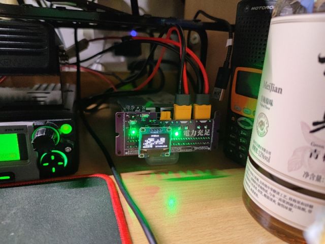

]看到力创开源广场上的 【霜秋凛然FRPS】插拔服务器电源笼 - 嘉立创EDA开源硬件平台 (oshwhub.com), 想搞个能远程开关电源的版本,然后就搞了下面这个东东
下面是本项目的开源地址
https://github.com/hicaoc/LITEON-PS-2461-1H-I2C
感谢杭州的星星大佬,感谢BH4TDV提供的技术支持,我是门外汉,但有喜欢这些电子小产品
在霜秋凛然FRPS基础,增加了oled显示和WiFi无线监控功能
OLED显示:
   输入电压和功率, 输出电压和电流, 温度, 风扇转速 ,Wifi 信号强度等
Web显示:
     输入电压,电流,功率,输出电压电流和功率,输入输出的温度,风扇转速,电源效率
     可以远程控制电源开关,关闭主12v电源
接口:
    2个xt60接口,通过wifi远程控制开关,连接NAS, 无线电台等大功率设备
   1个12vsb , 不受开关控制,一直有电,可以连接光猫,路由器等不能断电的设备, 电流要求在2.5A之内
   1个12v 风扇接口,可以给机柜,设备散热, 目前软件还没支持调速
现在家里的机柜已经用这个板子集中供电
选了光宝的460W的电源,风扇听不到声音,过去一堆小的电源,插座都不够用,光猫,路由,交换机,NAS都用也给电源搞定,对服务器电源的信心还是足的
还有一些无线电设备,也用这个供电,方便

成功做了一个!想问一下大佬这个风扇四针接口能调速吗?还有那个电源开关如何通过网络控制,在显示参数的那个内网网页里没有看到有开关。
