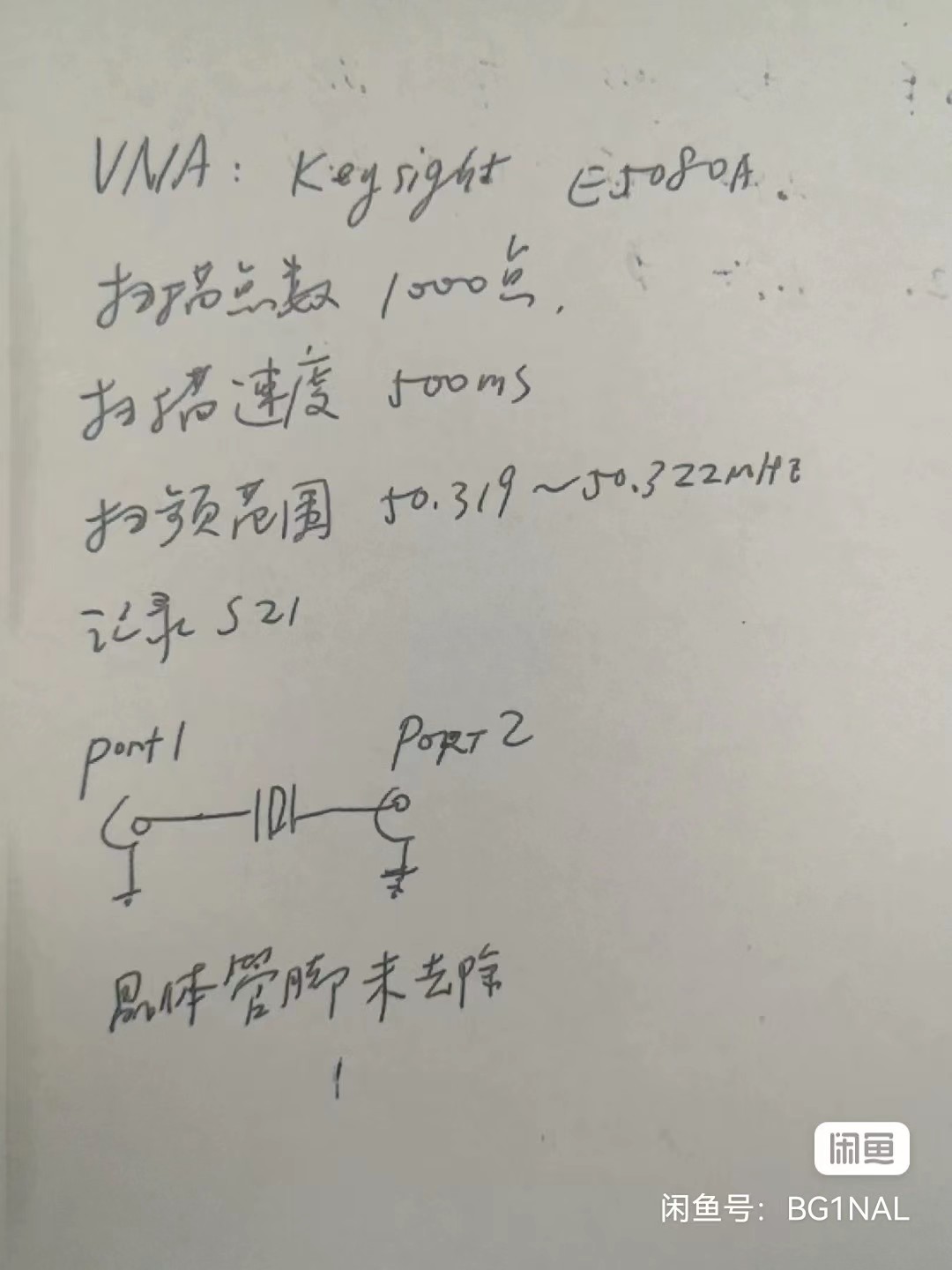

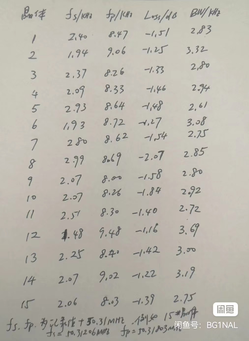

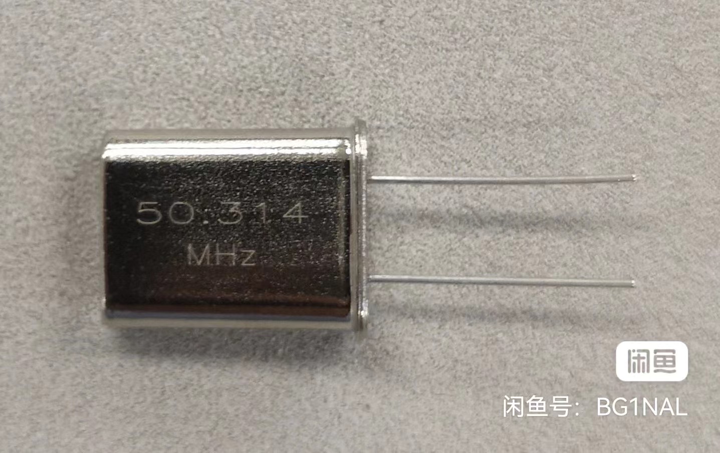

去年定了一批50.314MHz的石英晶体,三次泛音,HC-49U封装,挂在咸鱼一年多了,有需要的可以去闲鱼搜50.314MHz。事情多,一般一周以内可以回复,半个月之内发货。
频点选择50.314MHz而不是50.314MHz的考虑兼容振荡和滤波两种用途。随机抽取了15个晶体进行了测试,参数如图,做滤波器的可参考。我之后会放一些用这个晶体的单元电路和测试结果。
